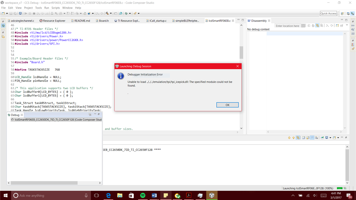

    在这台计算机中、我更新了 CCS、当我使用闪存编程器2通过 外设十六进制文件刷写器件时、它会起作用。 但我仍然无法使用 CCS 上传任何项目。 在我的旧计算机中、我还有 CCS 、但它没有  更新、当我尝试将项目加载 到电路板时、它工作正常。   因此、我将 CCS 文件从旧计算机复制到新计算机、以便在 应用更新之前返回。 现在、我能够将项目文件加载到我的器件中。
    问题是、每次我要上载外设应用程序时、我的板都会停止工作。 我无法从 CCS 上传任何项目、除非我再次刷写电路板。

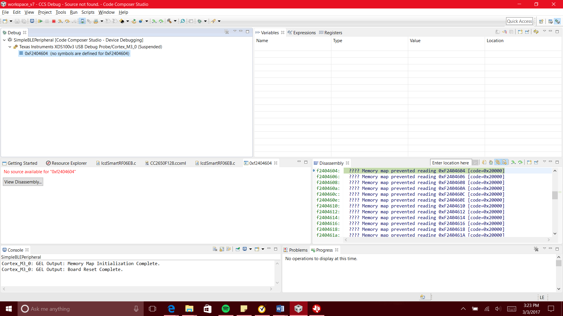

    您能否单击左上角的 XDS100v3探针并暂停调试器? 它位于什么地址?
     这就是我在点击"pause"时看到的内容。

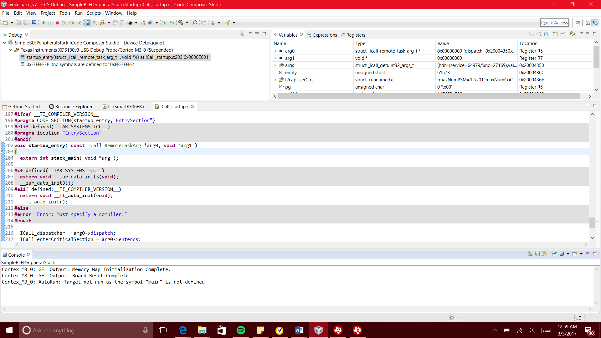

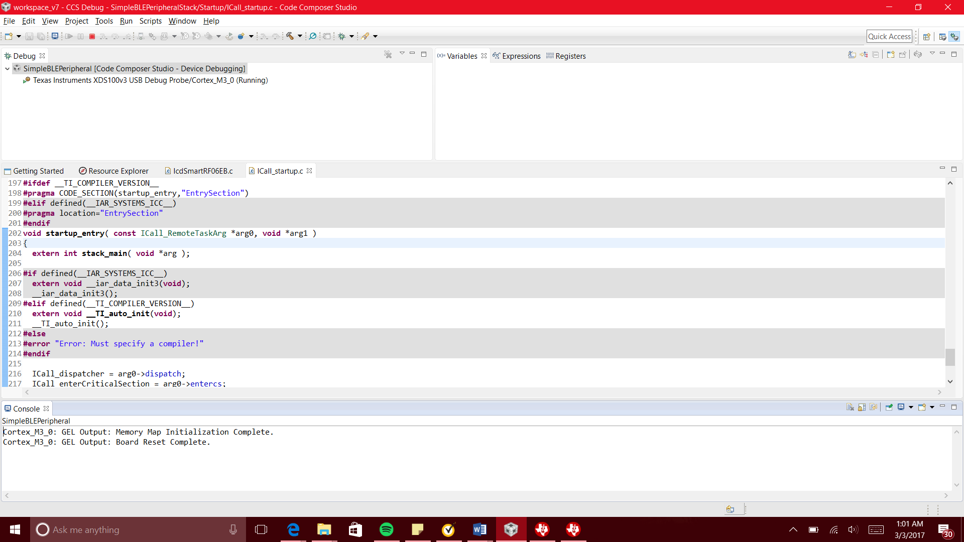

    我刚刚安装了 CCS 版本7.1.0.000015、并按照 swru393d.pdf 中的说明从2.6.2.2.1开始执行操作、我能够更新 TI ARM 编译器版本5.2.6。 simple_peripheral 项目仍然无法正常工作。 我按照此 pdf 中的说明调试了堆栈和应用程序、看起来很成功。 我明白了
    Cortex_M3_0:GEL 输出:存储器映射初始化完成。
    Cortex_M3_0:GEL 输出:板复位完成。
    和应用程序
    但我看不到 LCD 显示屏上出现任何内容,并且当我使用双设备监视器时 ,simpleperipheral 设备不会显示 。
    我不知道我做了什么错。

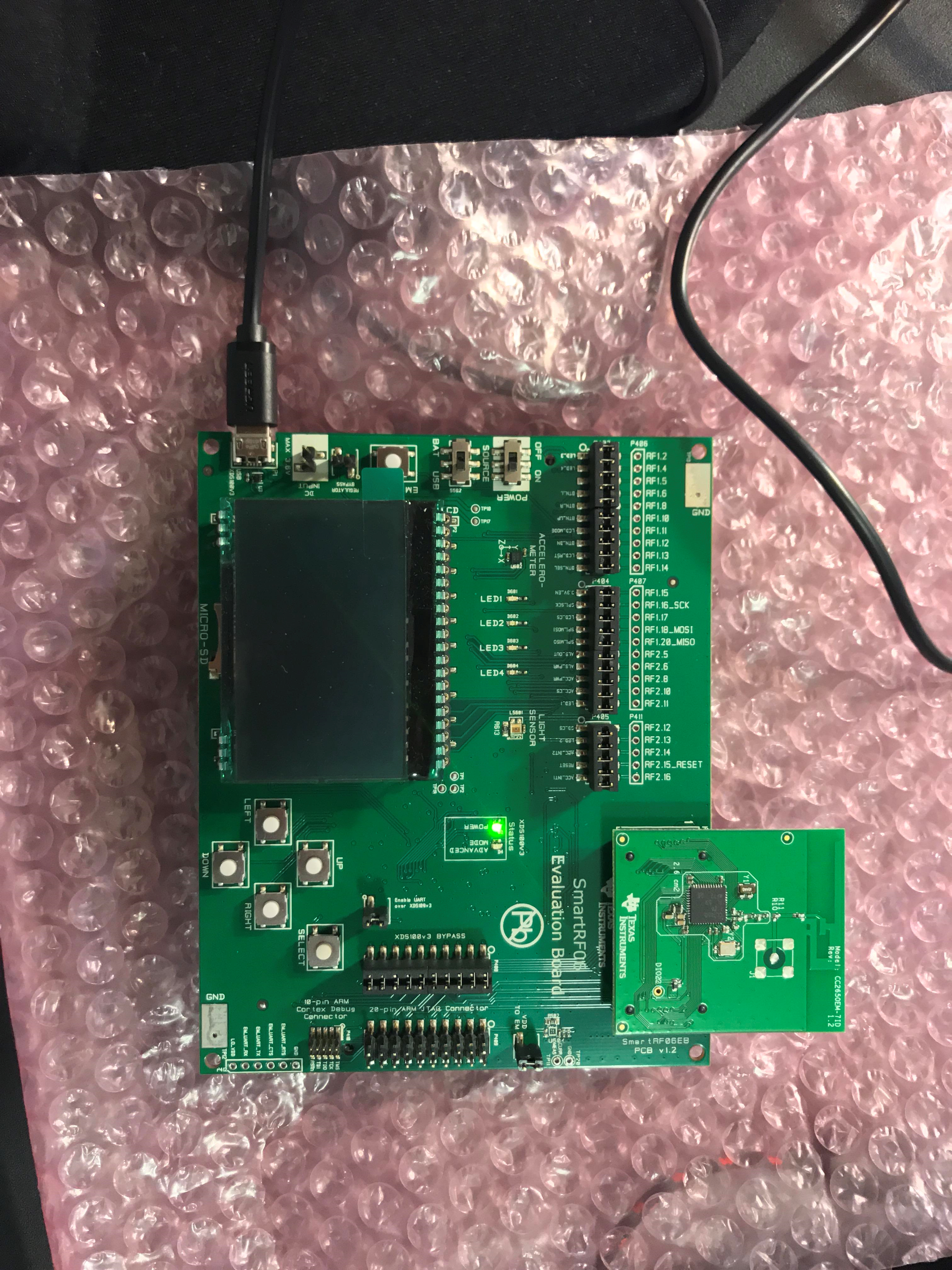

    您能否在 CCS 上进行屏幕截图并拍摄 CC2650DK 的图片?
    根据您的 CCS 屏幕截图、调试器正常工作。 问题是什么?

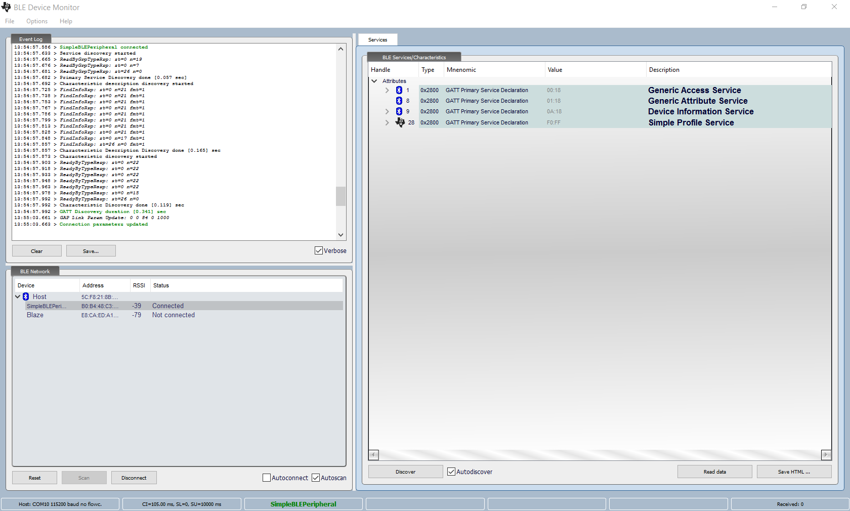

    我了解了如何从 BLE 软件堆栈开发人员指南中将 simple_peripheral 库上载到项目浏览器。 现在、我不会收到我从云上载文件时会遇到的相同错误。

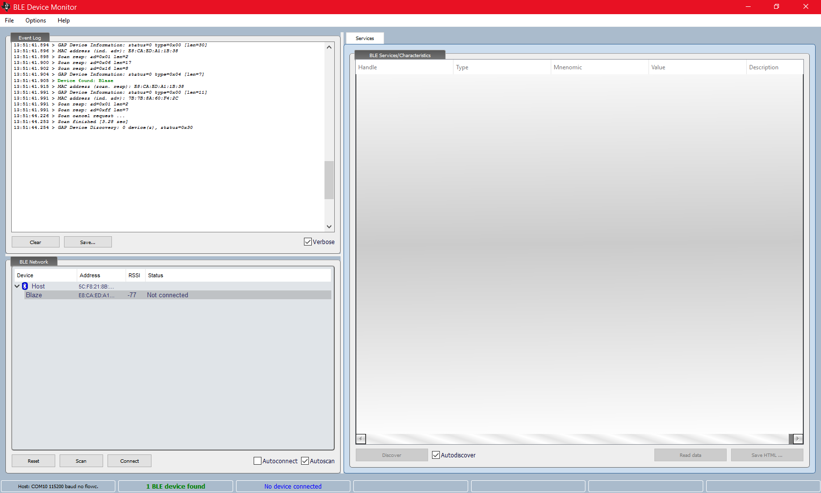

    但我现在的问题是、在 BLE 器件监控器上、它没有选择 CC2650DK。
    下图是  我从 CCS 上传 simple_peripheral 工程时 BLE 器件监控器的外观
    现在、当我使用闪存编程器2时、简单的外设十六进制文件、双监视器会将其拾取。
    我的问题是如何使 CCS 外设项目正常工作。
