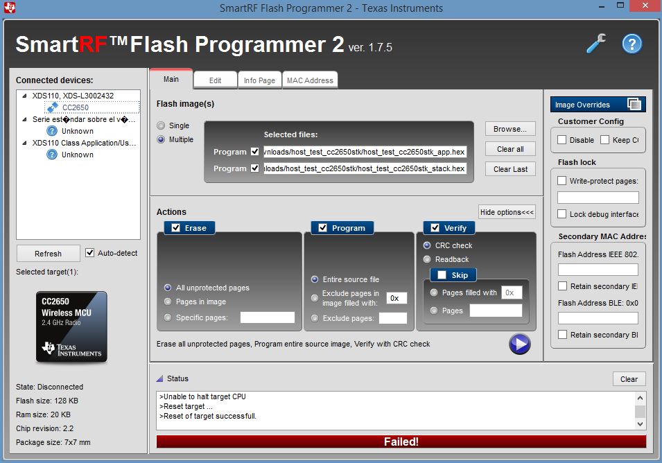

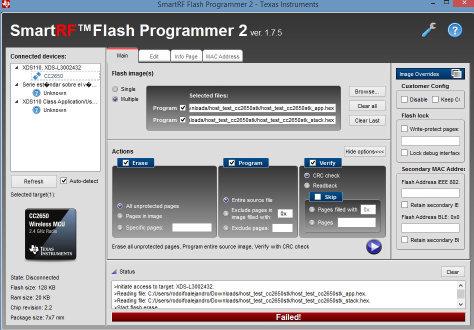

    NOP、我尝试了您提供的.hex 程序、但当我尝试在闪存程序2上下载它们时、我遇到了接口被阻止要求我擦除质量的问题、因此我执行了什么操作并生成了 sensortag 禁用、 所幸的是,我可以回到正常状态,从那时起,我没有再尝试下载。 您是否知道下载它们的另一种方法?
    这些十六进制文件在我的 CC2650STK 上正常工作。 您能否制作闪存编程器2的屏幕截图以向我展示如何对 CC2650STK 进行编程?
    是的、在这里。
    根据屏幕截图、您未成功将十六进制文件下载到 CC2650STK 中。 尝试对闪存编程器2执行批量擦除并再次下载。
    没有,我不是一个好的解决方案,我尝试了,我的感应器被禁用了,谢谢它恢复了生活。
    我无法理解您的描述。 它现在是否起作用?
