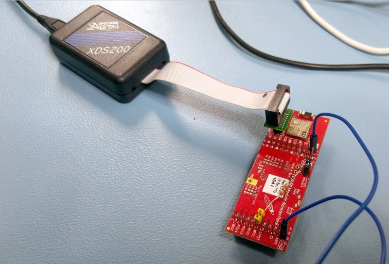

    您好、Bruno、
    如果您尝试独立对 BOOSTXL-CC2650MA 进行编程、则必须在复位线路上添加一个上拉电阻器、除非调试器主动将复位驱动为高电平。
    Fredrik
    好的一天 Fredrik、感谢您的讲解。
    是的、我尝试单独对 BoosterPack 进行编程。 上拉电阻器达到了这个目的、这里是一张图片。
    图像: 使用 Spectrum Digital USB XDS200探针对 BOOSTXL-CC2650MA 进行编程。 上拉电阻器工作正常。
    现在、回到原来的问题、是否真的不可能将 ICDI 用于该 MCU?
