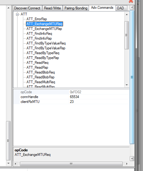

    您好、Siva、
    请将其添加到两个项目上的预定义符号:
    MAX_PDU_SIZE=255
    然后在 BTOOL 中、发送 GATT_ExchangeMTU、其中 clientRXMTU=251 (MAX_PDU_SIZE - 4)
    然后您应该会看到 ATT_MtuUpdateedEvt。 然后、您应该能够读取/写入长字符。
    祝你一切顺利

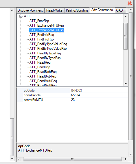

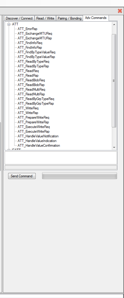

    您好、Zahid、
    感谢您的更新。 现在、如果我将 GATT_ExchangeMTU 的客户端 RXMTU 发送为251、则我可以接收服务器 MTU 大小为247的响应。 但是、正如您提到的、BTool 中不提供 ATT_MtuUpdateedEvt。 请告诉我您使用的是哪个版本的 BTool。 我已尝试使用 BTool 版本1.41.11、v1.41.16和 v1.41.17。 我没有看到任何命令 ATT_MtuUpdateedEvt。
    这是供您参考的屏幕截图。
    您将在即将发布的版本中提供该选项、还是已经提供了该版本。 请告诉我。
    非常感谢您的回答。
    Siva。
     ATT_MtuUpdateedEvt 是一个事件、不是 发送 GATT_ExchangeMTU 命令后接收到的命令。 最大 ATT_MTU 为 MAX_PDU_SIZE - 4、以考虑 L2CAP 长度和通道 ID 的4个字节。
