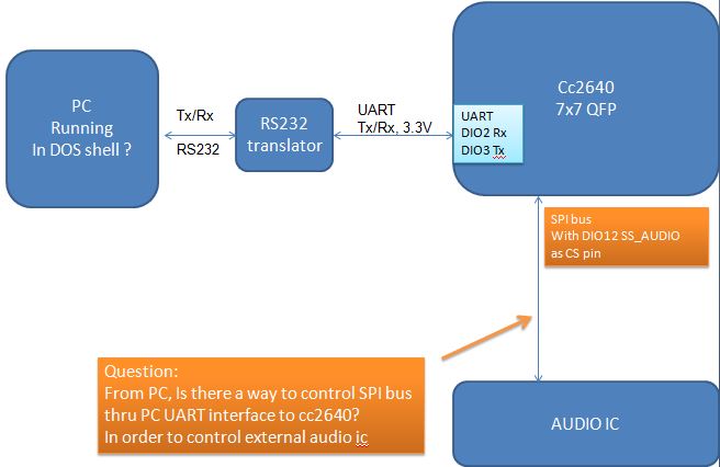

我是否知道有办法通过连接到 cc2640的 PC UART 接口控制 SPI 总线?

    您必须在 CC26xx 上建立一个桥接器(UART 到 SPI)、以便您可以解析 PC 中的数据并向 SPI 发送命令。

    感谢您的快速回复、您能告诉我我我该怎么做这座桥的一些知识吗? 是硬件桥接器还是软件编码? 您是否可以与我分享此应用手册? 我知道 CC2640同时具有 UART 和 SPI 接口、我可以在内部执行开关吗? 如果是、我如何执行该开关?

    大家好、Kum Hoo、
    这将是一个软件桥。 在读取 UART 并将数据接收到缓冲区后、您可以通过 SPI 接口发送相同的缓冲区。

    您好 Klas、
    您知道我在哪里可以找到有关如何进行软件桥接的信息吗?

    大家好、Kum Hoo、
    下面是一些您可能会发现很有趣的材料、以便实现桥接器:
    下面是一个有关 UART 部件所需内容的主题:
    Klas
