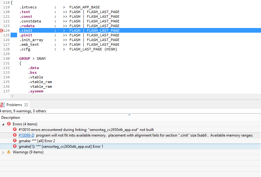

当我使用 CCS V6.2编译工程时遇到问题。 有人可以帮帮我吗?

    您测试了哪个 BLE Stack 版本和示例?
    尊敬的 Tuan:
    您使用的是什么编译器? (对于 CC2650、我们建议使用 TI ARM 编译器 v.5.2.6或5.2.8。)
    此外、错误消息为"Program will not fit into available memory"。 您可能已经用完了空间,在这种情况下,您可以查看第10.4节《优化 SDG 的低功耗蓝牙堆栈内存使用 》(www.ti.com/.../swru393d.pdf)。
    您好、Marie H、
    当我使用 TI ARM 编译器 v.5.2.6或5.2.8时、它不起作用。 有什么想法吗?
    谢谢、此致、
    图安
    尊敬的 Tuan:
    正如我提到过的、您的应用程序可能太大了。 您是否对 Sensortag 项目进行了任何更改?

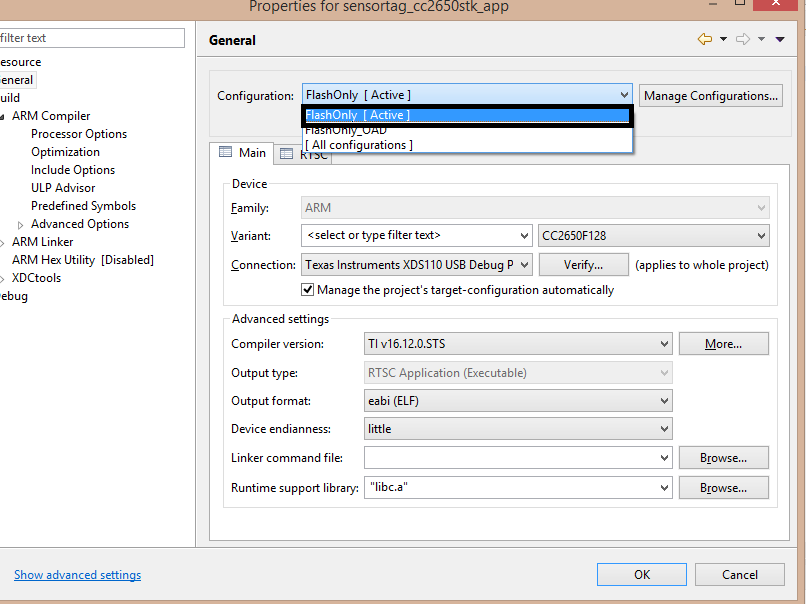

    大家好、
    我解决了这个问题。 我在属性中将 flashOAD 更改为 flashROM、并更新了最新版本。
