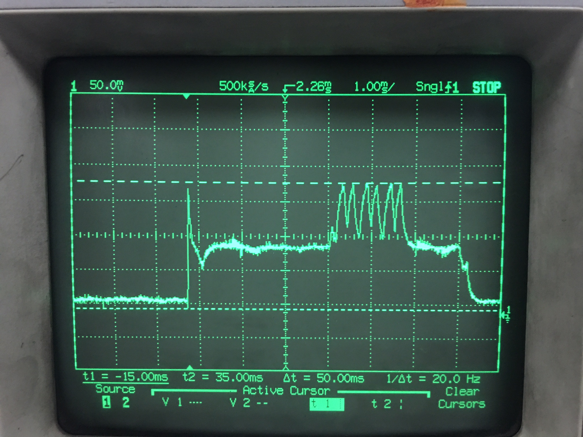

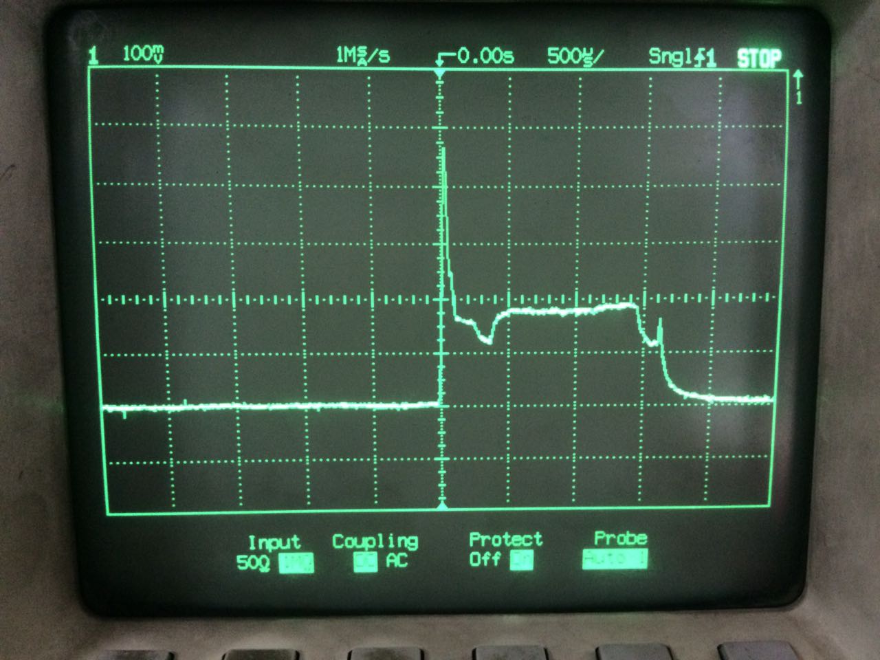

    您好、Erik、
          我在广播模式下测试设备、并捕获与德州遥控钥匙图完全不同的图形。 两个电路板都以10秒的间隔进行广播。
    对于 TI 电路板、我得到了该图。
    对于我们的定制板、我们得到了具有相同广播间隔的该图。
    如果我们比较两个图、则电压电平相同、但 MCU 唤醒时间不同。
    您能不能帮助我总结一下这可能是什么原因?
    Anshul
    您好、Anshul、
    您是否担心电流测量图的时序不同或形状不同? 去耦和电路板布局差异将影响电流测量的形状。 广播间隔将始终具有0-10ms 范围内的附加伪随机延迟、以避免随着时间的推移而持续发生冲突。 例如、当不同广播器以相同的广播同时启动时。 时间间隔。 如果不是这种随机延迟、它们最终可能会相互干扰相当长的一段时间。
    您好、Erik、
    实际上、我担心这两个原因、您是对的、我刚刚与系统团队确认、他们从电路板上移除了去耦电容器。我们的定制电路板无法为电池提供足够的电量、只能在3到4天内耗尽电池、因此我们认为可能是一些电池 去耦电容器导致的电压降。
    我的问题是、我们能否减少传输时间、与 TI 图形相比、我们的图形中的时间更长?
    与 TI 电路板相比、我的电路板无法提供足够的电池备份、您能不能向我推荐一些可能的原因、我应该去哪里看看?
    Anshul
    对于两个图(500us 和2ms)、示波器上的 x 轴分辨率是不同的。 另一种方法。 只要您遵循我们的参考号 设计应该可以。
