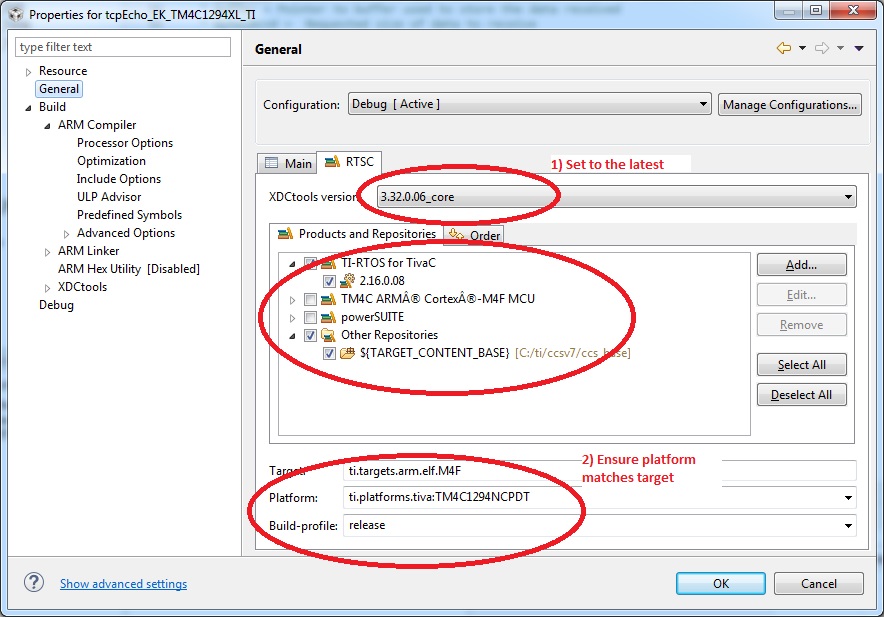

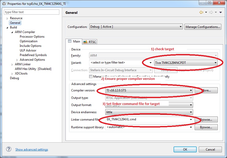

    在 过去几周内、我自己处理了 Tiva TM4C1294NCPDT 的 RTOS 示例问题、遇到了同样(或类似)的问题。  对我来说、我发现我在常规项目参数下的目标"平台" 不正确。  我修复了此问题后、我的计划按预期工作。  请告诉我这是否有帮助。
    Ryan
    我喜欢这项建议、但我仍然得到同样的最终结果。  编译配置文件已设置为发布、因此我尝试了调试、编译所需的时间较长、但最终结果没有差别。
    我尝试显式设置链接器文件、但这样做似乎会导致编译器问题。  它重新定义了一些内容、并与闪存配置发生冲突。
