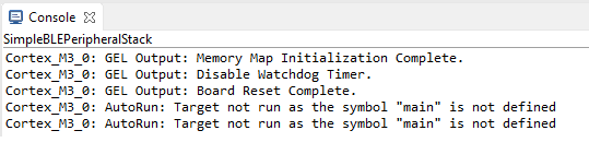

我无法解决 cc2650 launchpad SPP BLE Server 广播的问题。
我所拥有的就是下图、它确认我的 SPP_server projetct 编译和运行成功。
我还使用了 ARM 编译器5.2.6、但没有公布的服务器剂量
也许我必须在项目的软件中进行更改?!
我使用 CSS v6.2
请帮助我和您
    SPP BLE 服务器应执行 BLE 扫描。 SPP BLE 客户端会进行广播。

    器件型号:LAUNCHXL-CC2650
    工具/软件:Code Composer Studio
    实际上、我正在使用 cc2650 launchpad 的 SPP BLE 客户端代码示例。 使用栈2.21成功构建和调试代码(我使用的是 CCS v6.2)、我使用的是编译器 ARM 5.2.6
    我正在使用 Android 应用 BLE 扫描仪与我的 cc2650 lanchpad 连接此处的 Android 应用链接:play.google.com/.../details
    我加载堆栈和应用程序项目、但仍然无法正常工作、我可以连接到智能手机。
    这两张图片显示了我的 PC 终端和堆栈调试消息。
    我可以在智能手机中看到它、即使我不知道它如何与作者 SPP_server 项目进行通信。
    请 任何人帮助我

    您需要打开2个终端来检查您的项目。 此外、您应该先对堆栈进行编程、然后再对应用进行编程。 栈中没有主函数、因此在运行栈项目时应使用 msg。

    非常感谢它的工作
    我在 PC 中连接 cc2650 Launchpad、并将 BOOSTXL CC2650 MA 连接到另一台 PC
    我的故障是我没有在每个板上加载堆栈和应用项目(cc2650lp 和 BOOSTXLcc2650)
    现在、当我加载两个连接到每个其他器件的板时、我可以对两个板(cc2650lp 和 BOOSTXLcc2650)进行打磨并接收数据
    此外、我的智能手机可配置为中央设备、以便我可以通过 SimpleLink Starter 应用程序连接到 SPP_BLE_server 项目。
