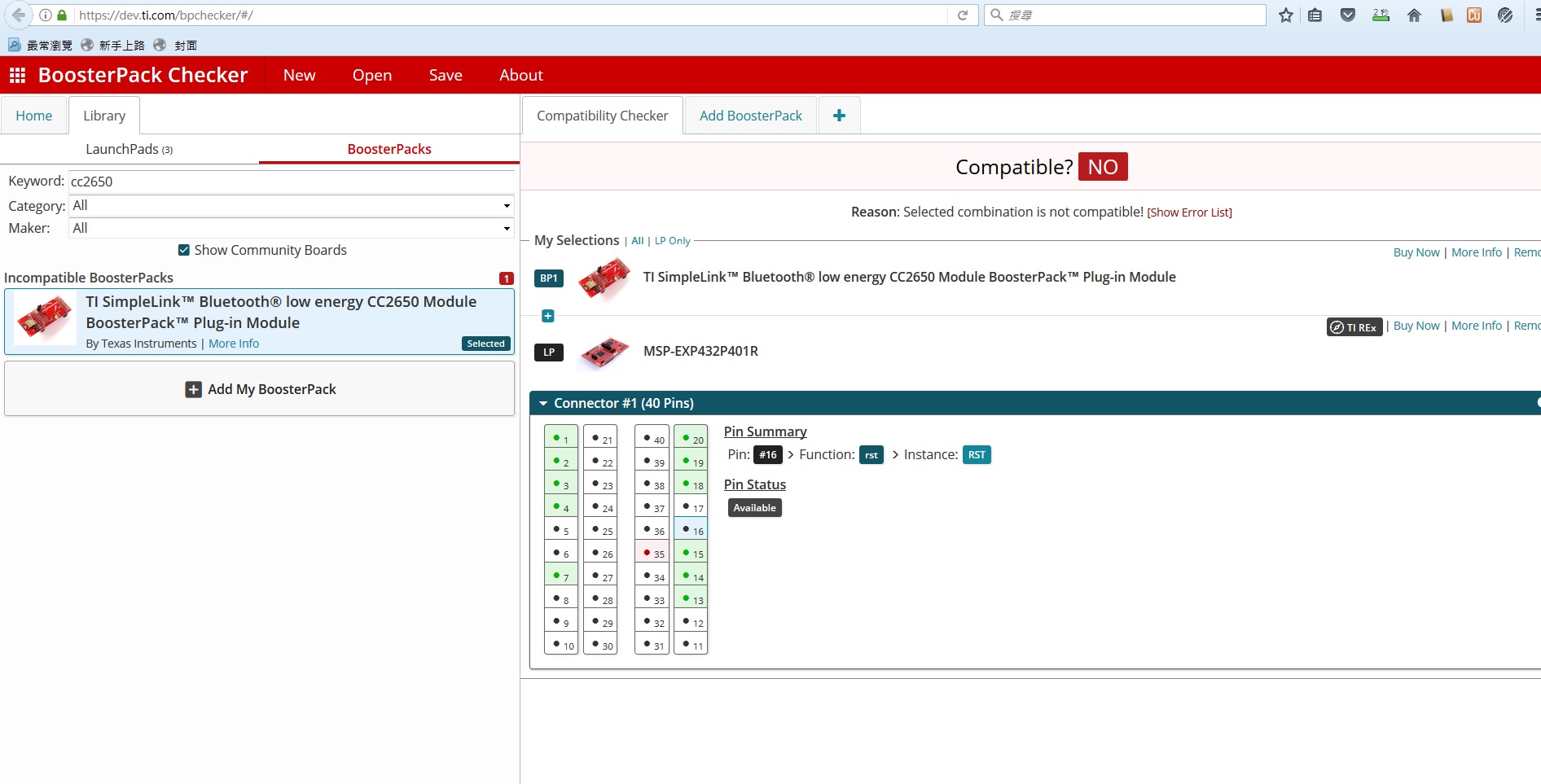

我相信 BOOSTXL-CC2650MA 建议与 MSP-EXP432P401R 搭配使用。
但是、如果我使用 下面的 BoosterPack Checker 进行检查、则会显示为与上述组合有关的错误。
dev.ti.com/.../
这是否是 BoosterPack Checker 的错误?
Miyashiro
    尝试一下、它现在看起来工作正常。
    您好 YiKai、
    感谢你的答复。
    但是、在我看来、您的 jpg 文件中存在错误。
    兼容指示为否、引脚35为红色。
    Miyashiro
    您好、Miyashiro、
    CC2650MODA BoosterPack 在引脚35上具有复位信号、而不是在引脚16上放置正常的复位引脚。 这是为了允许复位信号连接到 MSP432上的 GPIO。 BP 检查器会发现这是一个错误、也就是说不是。
