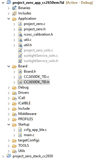

我有一个具有 CC2650-4XS 的定制电路板、我希望使用适用于 CC2650-launchpad (具有 cc2650-7ID)的 Project-Zeo 对其进行测试。 我在 CC2650_LAUNCHXL.h 文件中将"#define CC2650_7ID"更改为"#define CC2650_4XS"。
我可以将代码(堆栈和应用)正确上载到 MCU、但器件未进行广播。 我需要更改代码中的任何内容吗? 还是根本无法正常工作?
非常感谢!
最好
Lynn
    您好、Lynn、
    是否确定导入了 Project Zero 的 em7id 版本? 在我的版本中、没有"CC2650_LAUNCHXL.h"。
    为了将项目从7ID 移植到4XS、请删除三个板级配置文件(在板文件夹中)并为4XS 添加相应的文件、例如使用 C:\ti_tirtos_cc13xx_cc26xx_2_20_01_08\examples\TI\CC2650DK_4XS\empty 中的文件。
