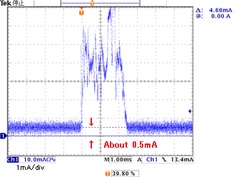

我在 CC2650MODA 上对 HID_EMU_KBD 采样程序进行了编程、并测量了电流消耗值。
因此、基极电流消耗值约为500uA。
这是传感器控制器工程的消耗吗?
CC2650MODA (swrs187a)的数据表 P1中说明了有源模式传感器控制器:0.4mA + 8.2uA/MHz。
如果这种预测是正确的、我能否从 HID-EMU-KBD 的采样程序项目中仅关闭传感器控制器引擎功能。
我想按原样使用通信部分。
Takashi
    我们的 HID_EMU_KBD 示例中没有运行传感器控制器引擎。 您看到的高平均电流可能是由于引脚配置造成的。
    您能否仅在器件处于待机模式时检查电流消耗?
    您使用的是哪个版本的 BLE 堆栈?
    您好、Christin、
    感谢你的答复。
    在工作模式下、整体情况似乎也会变得更高。
    -必须执行 CC2650MODA 的每个引脚设置。(未使用引脚的端接处理输出是否为低电平?)
    -由于写入了 CC2650EM 的样片程序的 HID_EMU_KBD、因此必须更改 CC2650MODA 的引脚设置。
    BLE-Stack 的版本为 v2.01.18。
    Takashi
