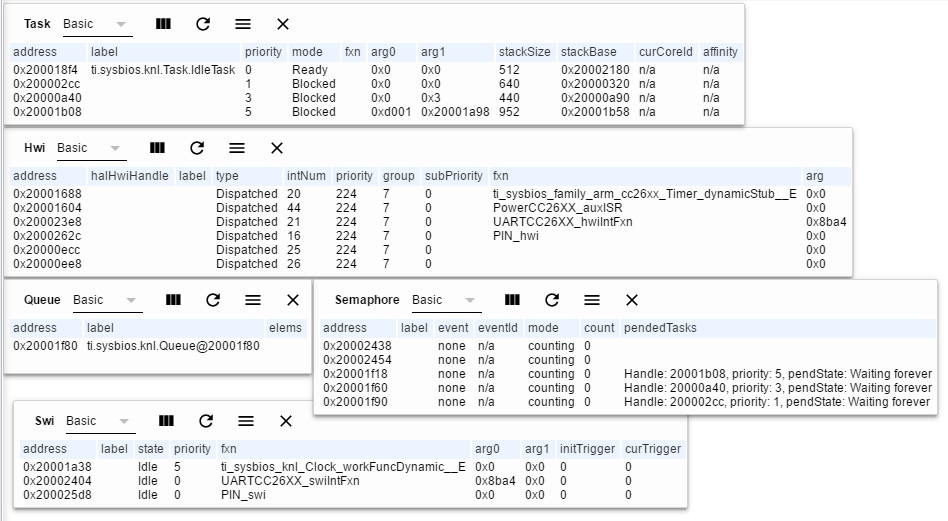

我最近开始使用 CC2650。 我尝试理解 SPP-LE 示例、因为这是我最需要的。
该示例在2个 LaunchPad 之间工作正常、但仍然无法与计算机/Android 配合使用、因为它不会创建 COM、但这是以后的问题。
在尝试了解所有内容时,大多数内容似乎都记录在 CC2640和 CC2650 SimpleLinkTm低功耗 BluetoothRegistered软件栈2.2.1中。 所以、虽然我不太理解所有内容、但由于有相关说明、我会尽量避免在这里提问。 但我找不到一件事、那就是 SDI 传输层
我正在尝试了解 UART 的配置位置、消息的接收、处理方式、重定向到应用任务等 例如、我需要做的一件事是、如果需要(通过 GPIO、BLE 自定义命令等)、更改 UART 上的某些配置。
我一直在尝试通过读取源代码来理解、但所有东西都有点卷积、并且 TIRTOS 抽象(ICAL、Util 等)的增加使它更加令人困惑、因为我以前从未见过它。
那么、我的问题是、SDI 上是否有任何文档?
感谢您的帮助
    另一件事。 我决定尝试 ROV、因为我在创建的 HWI 和 SWI 中找不到信息、发现了一些奇怪的东西。
    运行服务器 SPP-LE 示例时、只有4个任务。
    由于其优先级、它似乎是 Idle、App、GAPRole 和 ICAL。 SDI 任务在哪里?
     UART 似乎有一个 SWI 和 HWI、就是这样。
    您好 Luis、您可以尝试阅读 SWRU393_CC2640_BLE_Software_Developer's _Guide.pdf、以了解有关 CC26xx BLE Stack 基础知识的更多信息。
    您好、Yikai (奇怪的是、没有收到电子邮件通知。 必须检查)
    谢谢、但我没有在那里找到任何有关 SDI 的信息。 关于 CC26xx 的 BLE 堆栈、是的、这是一个非常好的文档、从它学到了很多。
    没有描述 SDI 的特定文档。 您只能在 www.ti.com/.../tidu997a.pdf 中找到几个提到的单词 。 我只能建议您查看源代码以了解更多详细信息。
    代码有点复杂、运行 RTOS 会很难理解 SDI 的工作原理、但我会尝试。
    奇怪的是、它看起来不会在 ROV 中显示为任务(这或堆栈任务不会显示、因为它在不同的图像中)
