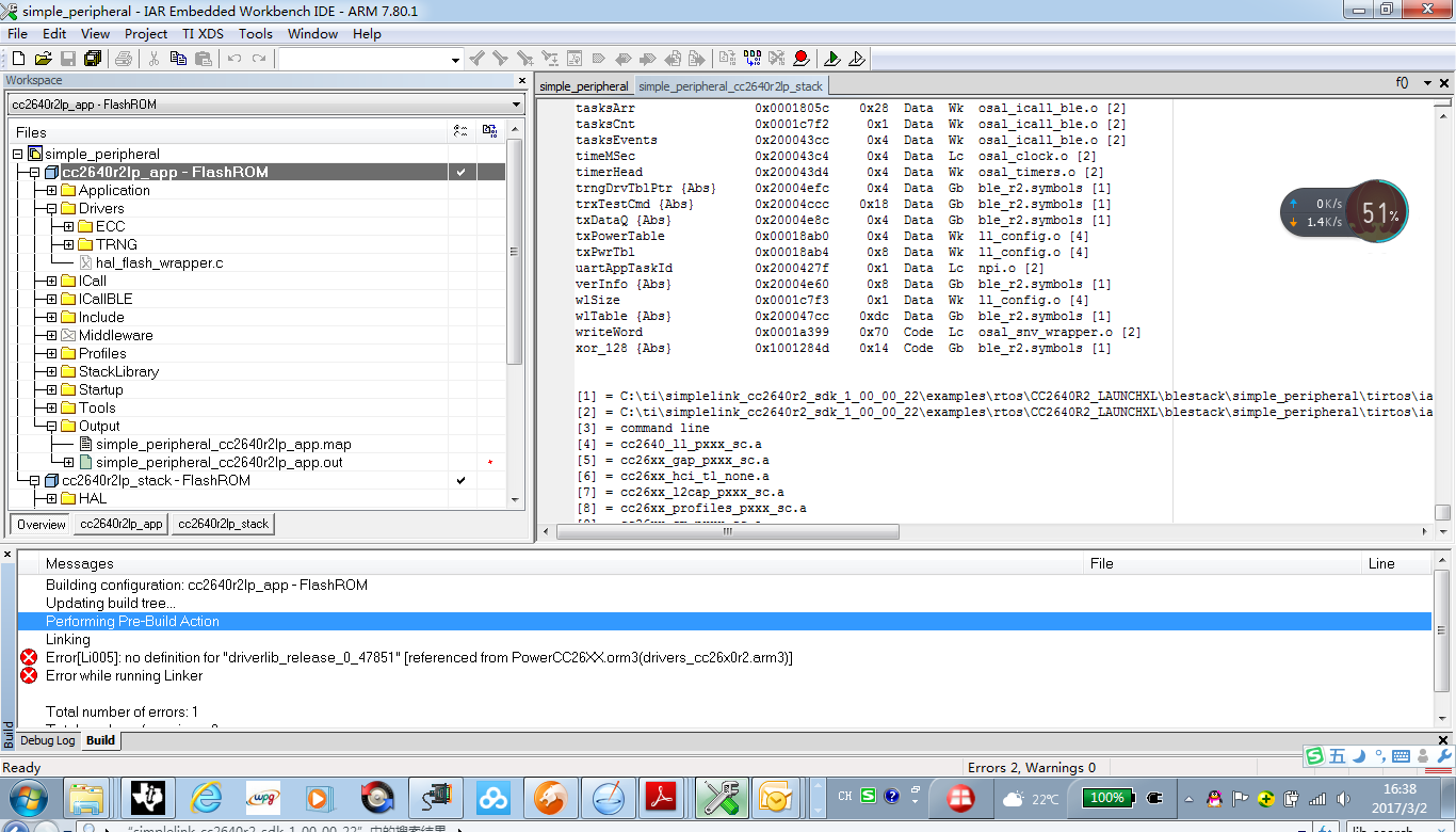

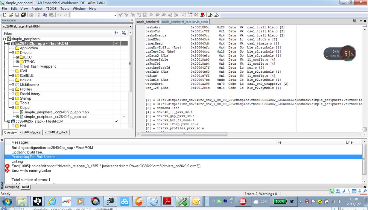

在 IAR 中编译'simplelink_cc2640r2_sdk_1_00_00_22'的'simple_periphal'项目时发生错误、类似这样 、我可以编译'ble_sdk_2_02_01_18'、但 无法编译'simplelink_cc2640r2_sdk_1_00_22'。  您能给我一些建议来解决这个问题吗? 谢谢。
其它信息:
计算机: WIN7 64位,
tirtos_cc13xx_cc26xx_2_20_01_08

    我使用 IAR ARM 7.80.1、所有 SDK - simplelink_cc2640r2_sdk_1_00_00_22和 tirtos_cc13xx_cc26xx_2_20_01_08 -位于默认路径 C:\ti。

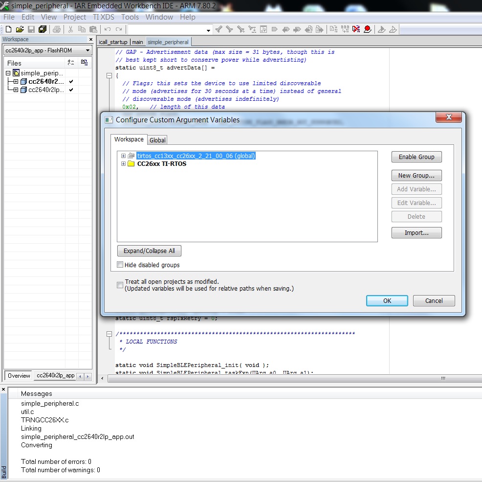

    是否可以转到 IAR->Tools->Configure Custom Argument Variables 并进行屏幕截图来附加它?
    大家好、 YiKai Chen、
    请看一下。
    尝试禁用"tirtos_cc13xx_cc26xx..." 按下"Disable Group"(禁用组)按钮、然后重新构建。
    大家好、YiKai Chen、
    在编译某些文件时失败、这些文件被称为"tirtos_cc13xx_cc26xx..."。
    配置或 SDK 工具是否存在其他问题?
    我禁用它、并且可以成功构建它。
