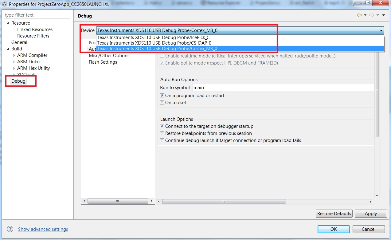

在 MacOSX 版本的 CCS 中、如何选择调试探针? 它当前设置为 SDX100探针、但我想在 CC2650LaunchPad 上使用 XDS。
Patrick
    尝试选择嵌入在 LAUNCHXL-CC2650上的 XDS110调试探针。
    实际上、我不确定在 CCS 中选择调试器的位置。 我的回忆是、它在检测到调试器时自动配置。 在我的案例中、它没有。
    请尝试参考以下屏幕截图。
    就是这样! 你是最棒的!
    不用客气。
