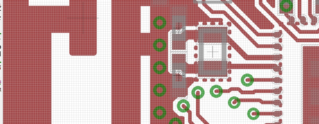

CC2650与"ABS05-32.768kHz-T"(并排增加了16pF、而不是像 LAUNCHXL-CC2650这样增加了12pF、因为这个负载更大)结合使用时、我遇到了问题。
问题是晶体 不会振荡(不兼容?)。
是否有办法为晶体测试 CC2650引脚、因为我已经尝试过 LAUNCHXL-CC2650和12pF 的引脚、但也不能正常工作。
还是设计问题?
我愿意接受帮助我解决问题的任何想法、因为这样我就不能使用待机模式来节省大量能源。
非常感谢

    负载电容是否为12.5p? 这略高于规格(最大12pf)、但我认为它可以正常工作。 那么、您需要使用22pF 范围内的负载电容器。 那么、仅由于电容器而产生的实际负载电容为11pF、然后您从 PCB/引脚添加寄生电容、最终得到大约12pF 的总负载电容。 您是否已在 TI BLE Wiki 上完成 CC2640的硬件设计检查清单?

    是的、我看到过这种情况。 我已经使用22pF 进行了测试、它也停止工作。
    我注意到、如果我继续使用调试器、CC2650将不会进入待机模式、晶体工作正常。 进入待机模式(分离调试器)后、振幅会下降、无法唤醒。
    我还使用 launchpad 推荐的晶体进行了测试。
    有什么想法吗?

    您能否将32kHz 系统时钟(LF 时钟)映射到 DIO/PIN 并验证频率(TRM 中的 IOC 章节介绍了如何设置频率)。 如果有其他原因、我可以查看您的设计
    感谢您的回复-我将时钟映射到 IO、并可以验证32kHz 时钟。
    但是、如果断开调试器、时钟就会消失。  虽然时钟正在使用调试器、但这是否会成为设计问题?
    我想用另一个 CC2650替代 cc2650、这是有道理的吗?
    感谢你的任何帮助

    如何为电路板供电? 物理断开调试电缆后、它是否立即停止?
    您好、 Erik、
    我不会通过调试器为器件供电、它具有自己的电源/电池。 如果我复位 MCU、我会在一些人之后丢失 IO 上的信号。
    我已经测试了一些奇怪的东西、例如将手指放在晶体上、信号在 IO 上仍然有效(可能是容量?)。
    因此、我移除 了晶体的容量、信号保持开启。 这是否意味着晶体在寄生能力下工作良好?

    请浏览您的整个电路板设计、查看并检查以下链接指南中提到的所有内容:
    processors.wiki.ti.com/.../CC26xx_HW_Checklist
    processors.wiki.ti.com/.../CC26xx_HW_Troubleshooting
    processors.wiki.ti.com/.../CC26xx_Tips_and_Tricks
