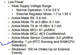

我正在处理 CC2650 Launchpad 和 BLE SDK-2.2上的 SimplePeripheral 示例代码。 当我测量电流(在万用表中)时、电流表显示100uA。
我已阅读 CC2640数据表、如果 CC2640/50处于待机模式、消耗的电流为1uA。
我的问题是、SimplePeripheral 示例是否进入待机模式? 如果是、那么为什么电流表显示100uA。 如果没有、任何人会帮助我如何将器件置于待机模式、以便根据 CC2640数据表实现1uA 的电流。
下面是快照:
有人能帮助我如何在待机模式下实现最低电流速率(~1uA)?

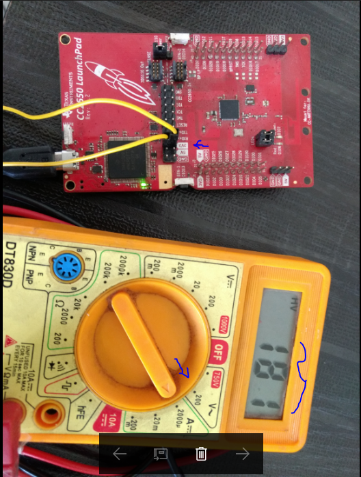

    我将使用电流表测量功率。 我已从 launchpad 上移除3V3黑色跳线并连接电流表探针、这就是我测量电流的方法。
    这是正确的方式吗? 请帮助我实现最低电流。

    是否删除外部闪存? 您能否给我一张图片、展示一下用于测量 LAUNCHXL-CC2650功耗的设置?

    我注意到、当我设置 uint8_t 初始化地址使能= FLASE;(禁用 BLE 广播)并测量电流速率时、它将显示我~8uA。
    启用时、低功耗广播电流表在100uA 至180uA 之间变化。
    下面是我测量功率的设置的快照:
    请告诉我这是测量功率的正确设置吗?
    Mahesh
    如果在禁用广播时可以看到~8uA、则是正确的。 我相信、如果您去除水垢外部闪存、它会变得更低。
    您好、Mahesh、
    很难准确地看到电线的连接位置,但 www.ti.com/.../swra478c.pdf 中有一张您应该将电线连接到何处的图像 。 此外、还介绍了如何关闭外部闪存。
