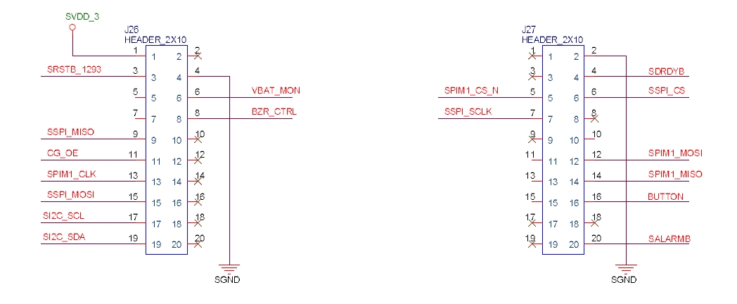

你好
TI 团队
我有一个问题。
开发版本 CCS 7.0
LAUNCHXL-CC2640R2板连接我们公司的 ADs1293子 板连接接头引脚。
我们提供 了 checkd 原理图 、源代码更改 SPI 测试并找到 e2e.ti.com
但我们没有找到解决办法。

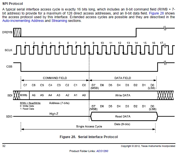

SPI 测试模式
Board_SPI0
SPI_POL0_PHA0 => X
SPI_POL0_PHA1 => X
SPI_POL1_PHA0 => X
SPI_POL1_PHA1 => X
Board_SPI1
SPI_POL0_PHA0 => X
SPI_POL0_PHA1 => X
SPI_POL1_PHA0 => X
SPI_POL1_PHA1 => X
测试源
SPI_Params_init (&spirparams);
spirparams.bitrate = 102400;//204800;//4805000;//1000000;
spiparams.frameFormat = SPI_POL0_PHA1;
spiparams.mode = SPI_MASTER;
spidHandle = SPI_OPEN (Board_SPI1、&spirparams);
if (spidHandle = NULL)
while (1);//<--这是问题
    您是否相应地修改了电路板文件? 确保您用于 SPI 的 IO 引脚尚未分配给其他资源。

    您能否附加电路板文件、以便我们可以再次检查您是否具有正确的引脚映射?
