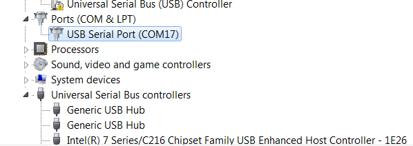

我使用的是 cc2650-Lanchpadxl 的示例 ProjectZero。 我的板是 c2650em-7ID。 我使用 Code Composer Studio。 一切都运行得很好。 我可以与 ProjectZero 的广播标签连接。 此外、我可以根据以下示例更改 LED 的值: http://dev.ti.com/tirex/content/cc26xx_bluetooth_smart/cc26xx_bluetooth_smart__2.01.00.44423/Projects/ble/ProjectZero/project0_resources/prz/index.html
但我无法看到 LED 亮起或熄灭。
此外、我与 XDSv100的 COM 端口(115200、8、1)的通信出现问题。 我将 PuTTY 连接到所连接照片的端口、但不会发生任何情况。 端口似乎无法接收或显示任何内容。
可以有人帮助我吗?
提前感谢您。
    您好、大家好、
    我无法重现。 使用 sensortag 应用程序、我能够打开 SmartRF06评估板上的 LED 1和 LED 4。
    此外、请记住在 CCS 中启动 Project Zero 之前启动 PuTTY。
    c2650em-7ID 和 LAUNCHXL-CC2650的板级配置文件不同。 您应该修改 board.h 中的 LED 和 UART 引脚定义、使 LED 和 UART 正常工作。
    如果您使用的是 Project Zero 的 EM 版本、这是不必要的。
