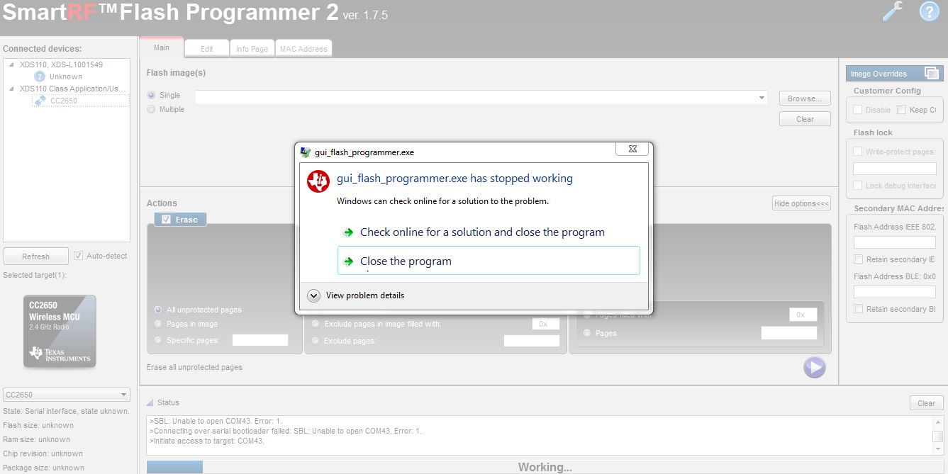

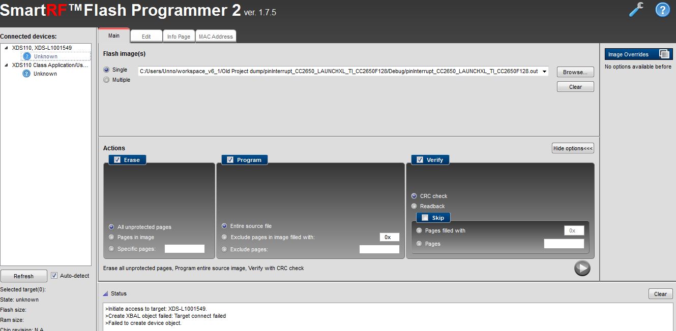

在测试自定义电路板期间、我意外地将12V 连接到其中一个 GPIO。  之后、我无法对板进行编程。  尽管板上的现有程序运行正常。 它连接智能手机上的 BLE 应用并切换板载 LED。 但我无法通过 JTAG 调试器加载程序。
有关如何调试此问题的任何建议。 到 GPIO 的12V 连接少于2秒。  我需要在硬件上执行哪些检查来检查控制器是否被欺骗? 过压是否可能仅损坏一个端口并使其他端口保持正常?
    如果您使用闪存编程器2、您可以对其进行编程吗?
      否 我还尝试了强制批量擦除。 不奏效。 我已经在闪存编程器实用程序中尝试了这两个选项
    不适用于闪存编程器。 我在使用类应用程序崩溃时尝试使用这两个选项。
    似乎 JTAG 接口已损坏。
    如何解决? 是否有其他方法像 UART 一样对其进行编程?
    请尝试参阅  、了解您是否可以使用后门引导加载程序对其进行编程。
