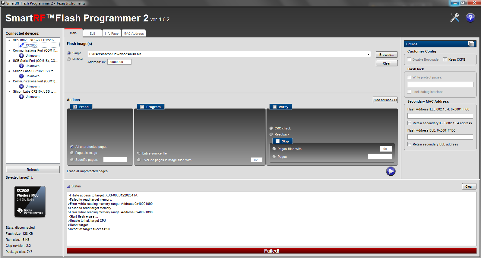

我有几个具有闪存问题的 cc2650模块。 检测到器件 cc2650并连接到"Flash Programmer 2"、但无法擦除、编程或验证闪存。 我们制造了 cc2650射频模块、我很少遇到这个问题、还在继续计数...
以下是尝试擦除 cc2650闪存时的"Flash Programmer 2"日志:
>启动对目标的访问:XDS-06EB12202541A。
>读取目标内存失败。
>读取内存范围时出错。 地址0x40091090。
>读取目标内存失败。
>开始闪存擦除...
>无法停止目标 CPU
>重置目标...
>重置目标成功。
我在下面的 zip 文件中附加了2个屏幕截图供参考
e2e.ti.com/.../Screenshot_5F00_error.zip
    尊敬的 Vik:
    这些 CC2650模块组装在什么类型的电路板上?
    是否可以尝试发出强制批量擦除并重试?
    您好、Elrik
    它们是具有引脚排列的简单射频模块、可连接到大多数 GPIO 和 cJTAG。
    当我在 Linux 上尝试使用 uniflash 时、出现以下错误。
    (CCS UniFlash:3495):iBus-warning **:/home/vik/.config/ibus/bus 的所有者不是 root!
    严重:IcePick_C:连接到目标时出错:(错误-241 @ 0x0)无法访问路由器子路径。 可能发生了安全错误。 (仿真包6.0.83.1)
    我将切换到窗口并检查"强制批量擦除"
    供参考:这些模块在几个月内完全正常运行。
    谢谢您、Erik、
    所有模块上的刷写操作现在都正常。
    我是否可以知道为什么会发生这种情况??
    尊敬的 Vik:
    我不确定。 我知道的唯一原因是 JTAG 调试可以在 CCFG (最后一个闪存扇区中的客户配置区域)中被禁用。 可能还有其他主题帖、其中包含有关论坛主题的更多信息。
