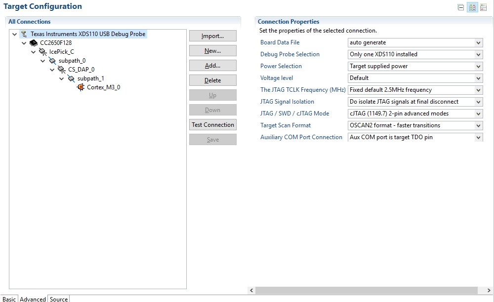

我正在从事一个需要将教学 Booster Pack MKII 堆叠到 CC2650 Launchpad 上的项目。  我使用 了 TI 的 Booster Pack 兼容性工具 来查看是否会发生任何引脚冲突。 我可以告诉您:
1) 1)引脚17、33和34存在冲突。  其中一个冲突与 MKII 上的 LCD、RST 功能有关。  这是否意味着、如果这些电路板堆叠在一起、我无法使用 MKII 上的 LCD? 或者是否有权变措施、以便我仍然可以在没有 LCD、RST 功能引脚的情况下使用 LCD?
2) 2)引脚32显示了兼容性、但 在 CC2650用户手册 中、此引脚显示为 NC (未连接)。  我应该参考哪些文档?  如果它确实是 GPIO、则意味着我可以使用 MKII 按钮2、这将是理想选择。
特拉维斯
    您好、Travis、
    这是 DIO16_TDO、可以通过在 CC2650LP 上 DIO16丝印左至右排针引脚右侧的焊盘上安装一个0欧姆电阻器来连接到该线路。 但请注意、这条线也会路由到 P4引脚排、连接到调试器(在电路板中间连接跳线的情况下清晰标记了 TDO)。 如果使用4引脚 JTAG、则将使用该引脚。 只要您只使用 cJTAG 2引脚模式、您就可以将专用于 TDO 和 TDI 的线路用于其他用途。
    感谢 Erik 的回应、这很有道理。 为了进行确认、如果我想将 DIO16_TDO 用作 GPIO、我需要移除 TDO 跳线?
    最后、这些设置是否是唯一需要更改以确保运行 cJTAG 2引脚模式的设置?
    您好、Travis、
    我一直在使用 CC2650 Launchpad +教育版 Booster Pack MKII。 我只使用绿色 LED、蓝色 LED 和蜂鸣器。 如果您要使用板载 XDS110 USB 调试器、则无法使用 DIO16。 教育版 Booster Pack MKII LCD 引脚与 CC2650 Launchpad 不兼容。
    为了实现 LCD 显示屏、我计划在 CC2650 Launchpad +教育版 Booster Pack MKII 之上堆叠一个 Sharp 96x96 Booster Pack。
    -克尔
    这些设置应该起作用。
    是的、如果改为将 IO 用作数字 IO、则应移除跳线。
