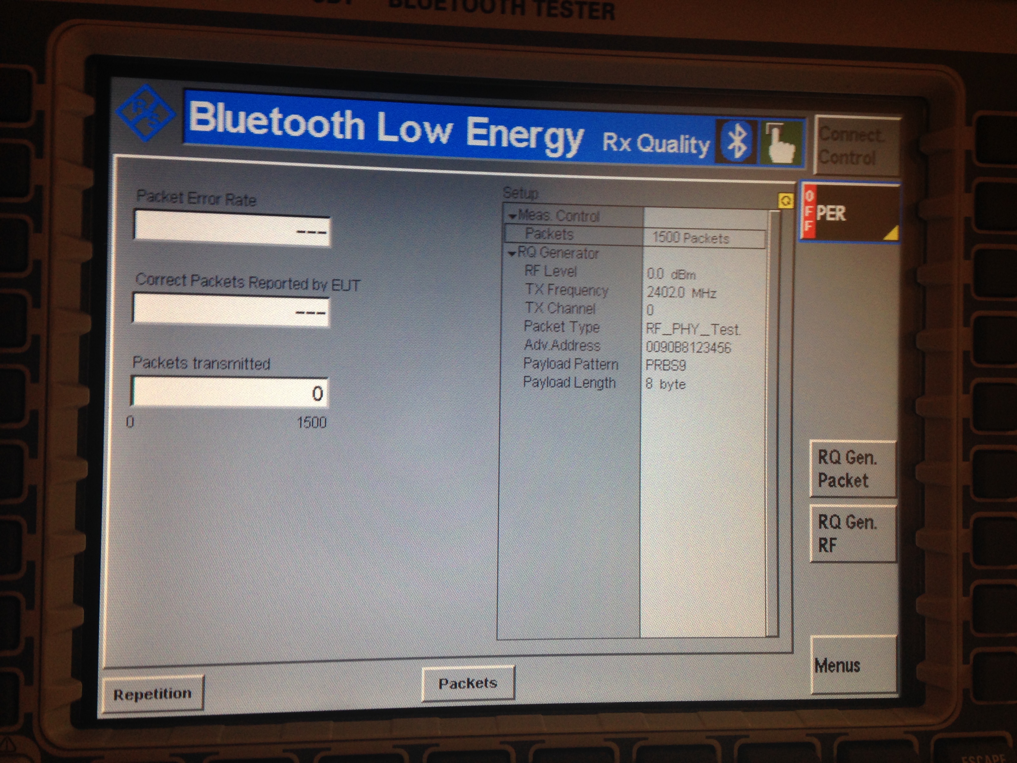

我尝试使用 Rhode & Schwarz CBT 测试仪在低功耗模式下测量误码率。 下面是 CBT 中的设置
数据包=1500、射频级别= 0dBm、 TX 频率= 2402MHz、TX 通道= 0、有效载荷模式= PRBS9、有效载荷长度= 8。 还附加了图像。
在蓝牙方面、我按照"CC256x 测试指南"文档中针对 LE 模式下的 BER 建议的步骤操作
1) HCI_VS_LE_Enable 0xFD5B、1、1
2) HCI_VS_Write_Hardware_Register 0xFF01、0x0019324E、0x0
3) HCI_VS_SET_LE_Test_Mode_Parameters 0xFD77、0x01、x01、0x0000、0x71764129 (RX_AC)、 0x01 (Enable_BER)、0x00 (PayloadType)、0x25 (Payload_Length)、0x18 (FA_THR_INBits)、0x00 (en_Traces)、 0x00E221E8 (CRC)
4) 4) HCI_BLE_Receiver_Test 0x201d、0 (RX_Channel)
现在、数据包从 CBT 发送、测试由终止
5) 5) HCI_BLE_Test_End 0x201f
6) HCI_VS_LE_READ_BER_Test_Results 0xFDAE
7) HCI_VS_READ_Hardware_Register 0xFF00、0x0019324E
蓝牙芯片的响应是
04 0e 44 01 ae FD 00 00 00 00 00 00 00 00 00 00 00 00 00 00 00 00 00 00 00 00 00 00 00 00 00 00 00 00 00 00 00 00 00 00 dc 05 00 00 00 00 00 00 00 00 00 00 00 00 00 db 05 66 04 75 01 00 86 00 A1 00 C2 02 E9 01 09 00 00 00 00 00 00 00 00 00 00 00 00
完成数学运算后,BER 为100%,总坏位数为178325232
我的测试 BER 程序是否正确?
