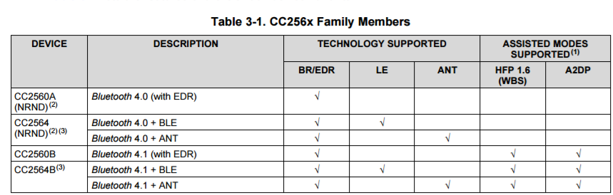

我需要知道如何在此双模蓝牙芯片中在 BLE 和 BT 模式之间切换。 我在数据表中找不到此信息...
我是否需要重置/重新启动才能在模式之间切换?
请提供答案或指南参考。

    CC2564能够同时进行 BLE 和经典连接、SPPLE 演示应用中显示了这方面的一个示例、如下所示:
    但是、CC2560器件仅支持经典蓝牙、如数据表第5页所示:

    感谢您的回复。 但是、在演示应用中、我可以看到 CC2564同时支持 BLE 和 BT SPP。 但我需要了解 BLE 和 BT A2DP 配置文件(辅助 A2DP)。 能否告诉我(在 CC2564中)是否同时支持 BLE 和 A2DP? 如果没有、那么我如何在这两种模式之间切换? 能否在运行时在 A2DP 和 BT 之间切换? 或者、我是否必须重置/重新启动模块?

    SPPLE 演示应用只是一个示例、它演示了如何同时使用 BLE 和 Classic、而不是限制您可以执行的操作。 例如、对于您的用例、您可以让 A3DP 应用接收蓝牙音频、例如 HID over GATT (HOGP)应用、以便将键盘命令发送到手机。 这可以在不关闭器件或手动切换模式的情况下完成。
    但是、如果您使用的是 MCU 而不是 Linux、则需要手动组合经典+ BLE 应用、而在 Linux 上、只需将一个应用程序放在后台即可。
    请参阅以下示例应用页面以供参考(适用于 MSP432):
    processors.wiki.ti.com/.../CC256x_TI_Bluetooth_Stack_AssistedA2DPSinkDemo_App
    processors.wiki.ti.com/.../CC256x_TI_Bluetooth_Stack_HOGPKeyboardDemo_App
    有关其他平台、请访问 CC256x wiki 主页面:
