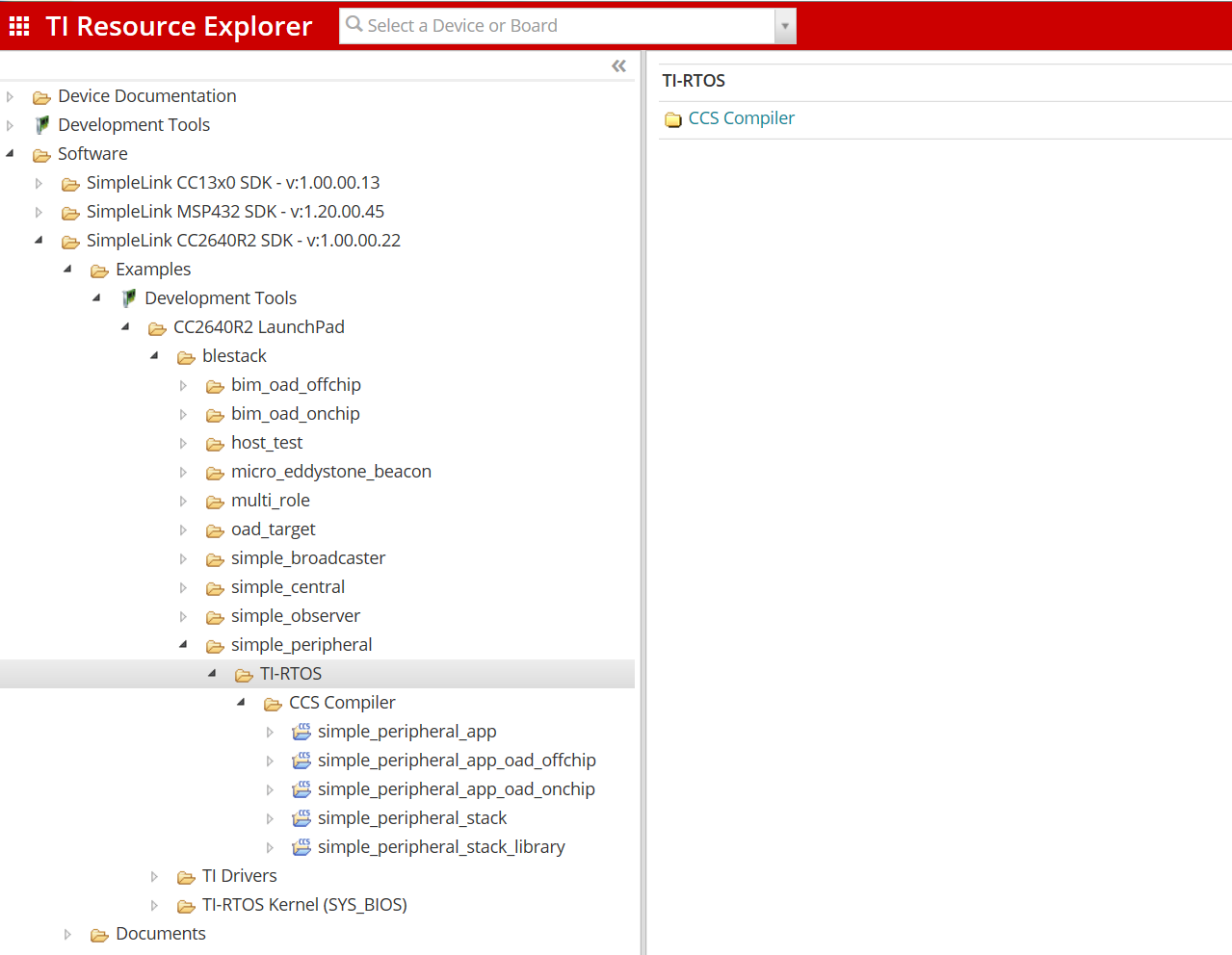

大家好、我是日本经销商的 FAE。
我将 CCS v7.0.0.00042安装到 C:\ti/ccsv700/ccsv7、并将"CC2640R2 SDK"安装到 C:\ti/。
我可以构建 simple_peripheral_app 示例。 但我无法构建 simple_peripheral_stack 示例。
我 都是从资源浏览器中获取的、 并且只更改了#include  更改为  在 CC2640R2_LAUNCHXL.h 中。
是否有人知道如何成功编译示例文件?
我将 compile_error.log 文件粘贴如下。  我剪切了许多未定义符号的网格。
共发生750个以上的误差。

    1.删除 CC2640R2 SDK 并将其安装到"C:\ti"而不是"C:\ti\sl"。
    2.再次构建示例。
    陈圣克里斯蒂安-圣
    我已卸载 CC2640R2 SDK。
    然后我尝试了一下。
    (1)我再次安装 CC2640 SDK。
    (2)我从 Web 中的 resouce Explorer 获得了4个示例项目(simple_peripheral_****)到 C:\ti\sl 并将其解压缩到那里。
    (3)我更改了#include 更改为 在 CC2640R2_LAUNCHXL.h 中。
    (4)我编译了 simple_peripheral_cc2640r2lp_app 和 simple_peripheral_cc2640r2lp_stack。
    ->_app 可以编译(确定)、_stack 不能编译(失败)。
    (5)我更改了链接器资源选项中的 TI_BLE_SDK_base 和 project_build_base。
    编译日志会更长、但会发生几乎相同的错误(超过700个未定义的符号)。
    我需要其他库吗?
    我想构建 TI 的 simple_peripheral 示例程序。
    如何轻松避免这些问题?
    Shinya Muramatsu
    (2)我通过检查自动校准导入 CCS 项目
    从 C:\ti\simplelink_cc2640r2_sdk_1_00_00_22\examples\rtos\CC2640R2_LAUNCHXL\blestack\simple_peripheral。
    我在 simple_peripheral (_app、_app_oab_offchip、_app_oab_onchip、_stack、_stack_library)中找到5个项目。
    (4)我编制了所有项目。
    ->可以编译4个项目(确定)、但只能编译_stack (失败)。
    我仅安装了 CCSv7和 CC2640R2_SDK。
    我不安装 RTOS 库(我认为它们包含 SDK)。
    我是否需要其他库或样本并添加 include 或 serch 路径?
    我附加了错误日志、如下所示。
    它似乎找不到足够的符号。
    在"gmake[1]:[预编译]错误216 (忽略)"处会发生216个错误。
    我想使用 simple_perriphhs短暂 的示例程序。
    客户等待一周。
    请帮助避免这些问题。
