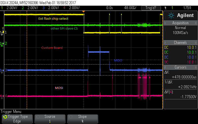

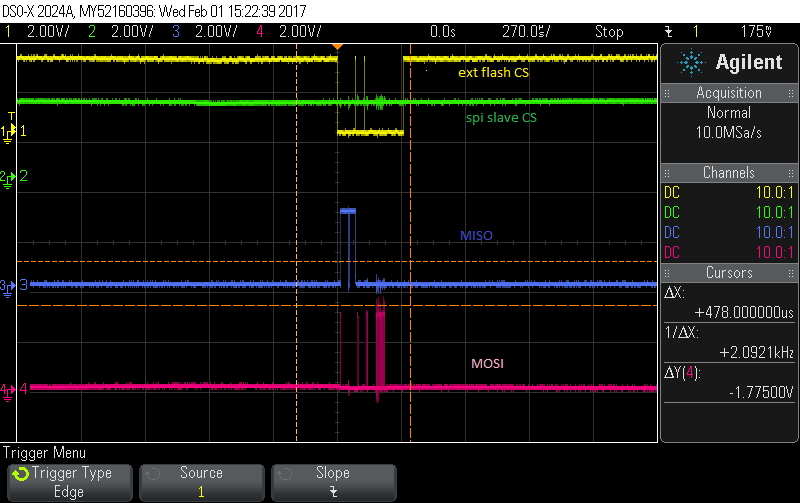

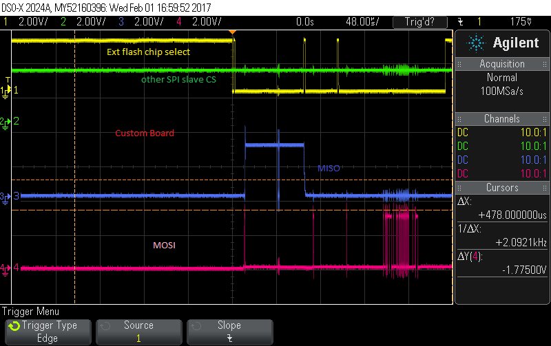

CC2640 4x4定制板、ble_sdk_2_02_01_18、TI RTOS 2.20.1.08、
BTool v1.41.16、CCS6.2、XDS200调试器。
我在定制板上运行 simple_peripheral 的纯净副本。
我正在探测示波器上的两个 SPI 芯片选择引脚 MOSI 和 MISO。
示波器显示外部闪存芯片选择是唯一的选择
在整个 OAD 期间处于活动状态。
BLE 监听器正在显示 多个成功的块响应捕获。
在最大块计数结束之前、监听器会崩溃(附带屏幕截图)。

    由于您没有看到 MISO / MOSI 上的任何活动、因此这听起来似乎是电路板配置的问题。 我会在第一次 SPI 写入期间设置一个断点、然后单步执行该函数以查看发生了什么情况。
    Miso/ MOSI 上有活动、已在范围上得到证明。
    您为什么假设没有活动?
    是否可以有更深刻的反应?
    如何在 OAD 期间设置断点? 没有人回答这个问题。
    您说"示波器显示的外部闪存芯片选择是在整个 OAD 期间唯一一个有效的芯片。" 因此、这似乎是一个矛盾。
    在任何情况下、您都可以在安装程序随附的 simple_peripheral 工程中与一个黄金示例进行比较。 您可以获取监听器捕获和标准 simple_peripheral 的逻辑跟踪、并将其与您的项目进行比较、以查看差异所在。 一旦您发现这种差异、请随时将其发布在此处、我们可以建议进一步的调试步骤。

    我想说的是唯一有效的 SPI CS。 在最近的线程中、我有多个 SPI
    芯片选择。 如果我没有,我肯定不会报告关于 MOSI/ MISO 的任何活动
    看到的任何内容。

    • 开箱即用演示的示波器图片显示 MISO 引脚上没有活动、
               而定制板可以。 定制电路板引脚默认定义不同。
               在定制板中更改此默认值不会更改 MISO 引脚活动
               在 OAD 期间在示波器上。
