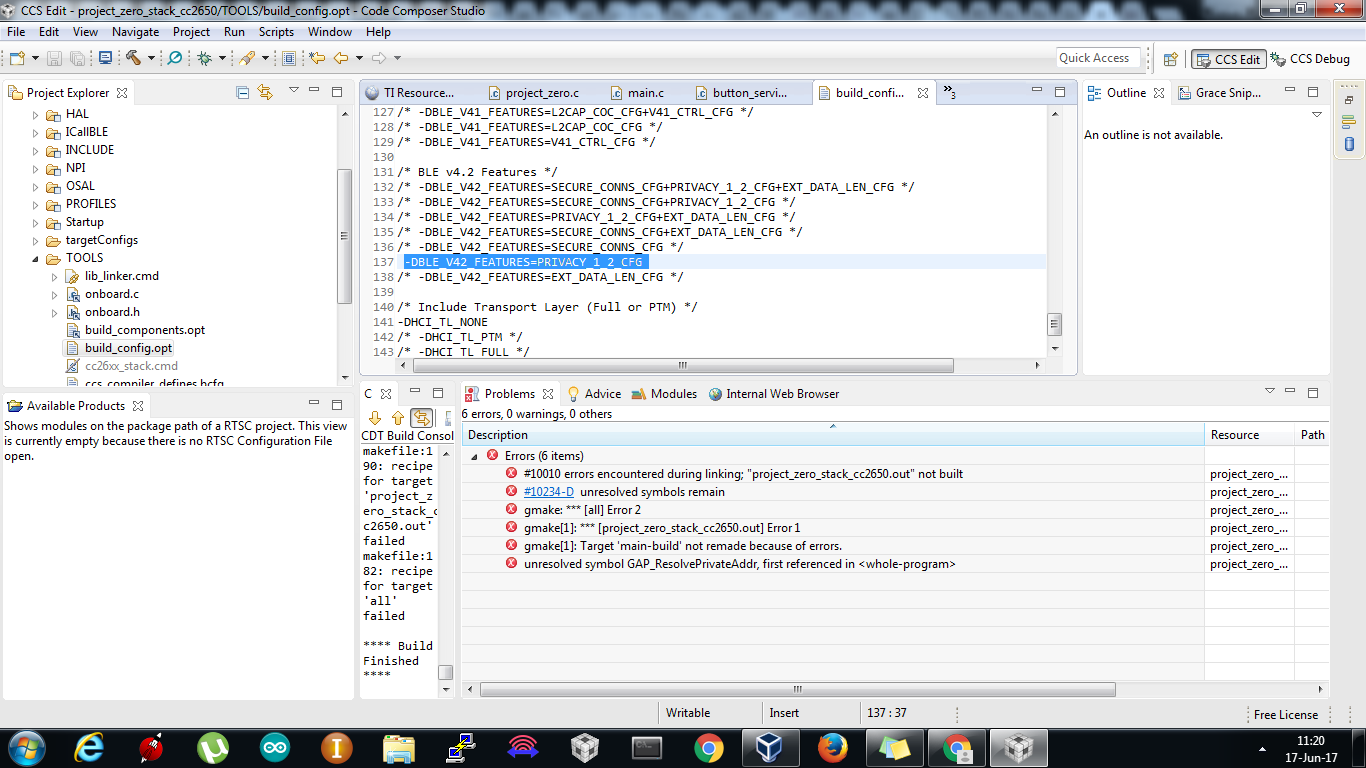

我尝试为随机寻址启用 BLE4.2隐私功能、但当我从 build_config.opt 中取消注释 dble_v42_feates=privacy_1_2_CFG 时 、我收到以下链接错误。
    您好、Umang、
    我无法重现您的问题。 您是否记得在更改 build_config.opt 后重建堆栈项目?
    很抱歉耽误您的回复。是的、我重建整个项目、但仍然收到相同的错误。我正在 CC2650 Launchpad 的 Project Zero 上尝试。
    Umang
    您好、Umang、
    您是否对代码进行了任何其他更改?
    您好、Marie、
    为了进行测试、我只导出了 Project Zero 并进行了先前所示的更改、但仍然遇到相同的错误
    您好、Umang、
    您使用的是什么编译器? (请查看第2.6.3.1节配置 http://www.ti.com/lit/swru393的 CCS。 )
    您好、Marie、
    我使用的是 Code Composer Studio 版本:6.2.0.00050和 ARM 编译器工具版本:5.2.6我已经按照文档中的说明正确配置了 IDE。其余的一切工作正常、只有我无法启用 BLE 4.2功能
    Umang Chheda
    您好、Umang、
    您可以尝试更新 CCS 吗?
    老实说、我不明白为什么您收到此错误消息、我无法重现此错误消息。 您能否尝试卸载并安装 BLE 堆栈和 Simplelink Academy?
