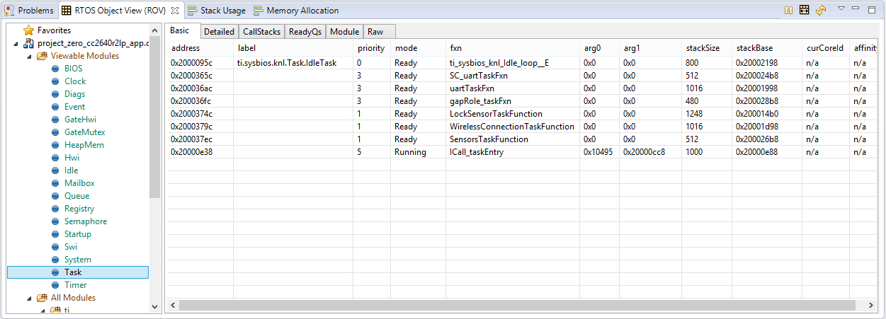

您好、您能帮您解决下一个问题。 该项目基于 project_zero_cc2640r2lp_app。 添加个人任务后、会出现以下情况:创建所有任务时不会出现错误、但当项目启动时、它们始终处于就绪状态(由点检查)、并且只有 iCall_taskEntry 任务处于运行状态:

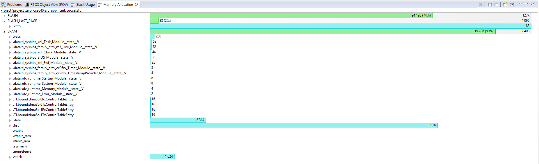

此外、存储器分配图:
这种情况的原因是什么?

    首先、我要尝试将您自己的自定义任务的优先级从3降低到1。 我还会尝试注释掉所有任务、但一次一个任务除外、并查看它们是否独立于彼此从"正在运行"状态更改。

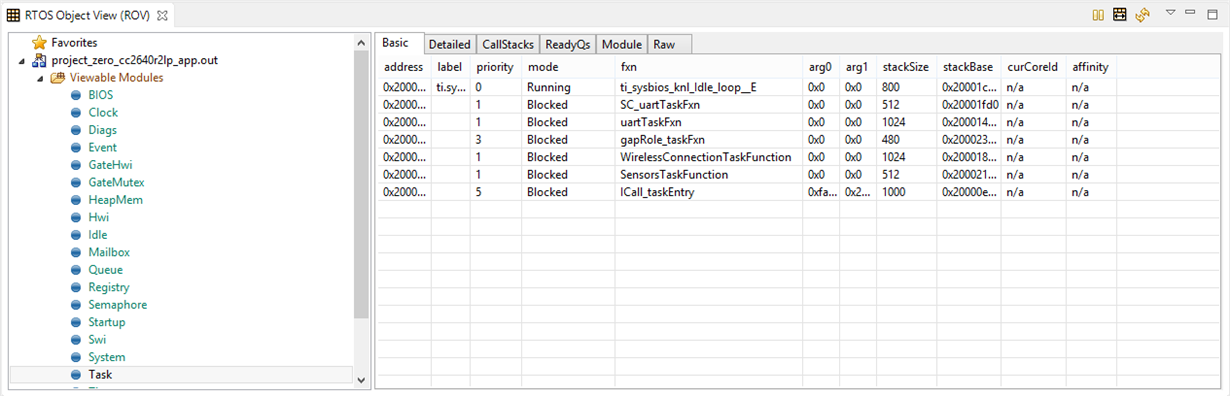

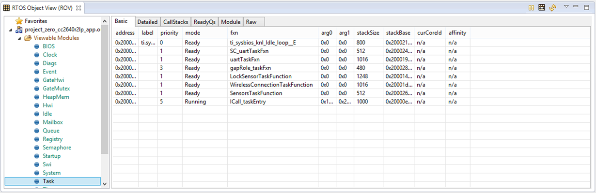

    将我的任务的优先级设置为1后、没有什么变化:
    但是在删除和添加任务后、获得了以下结果:
    LockTask_createTask 或 ProjectZero_createTask 或 scUart_createTask()已注释掉,程序开始工作

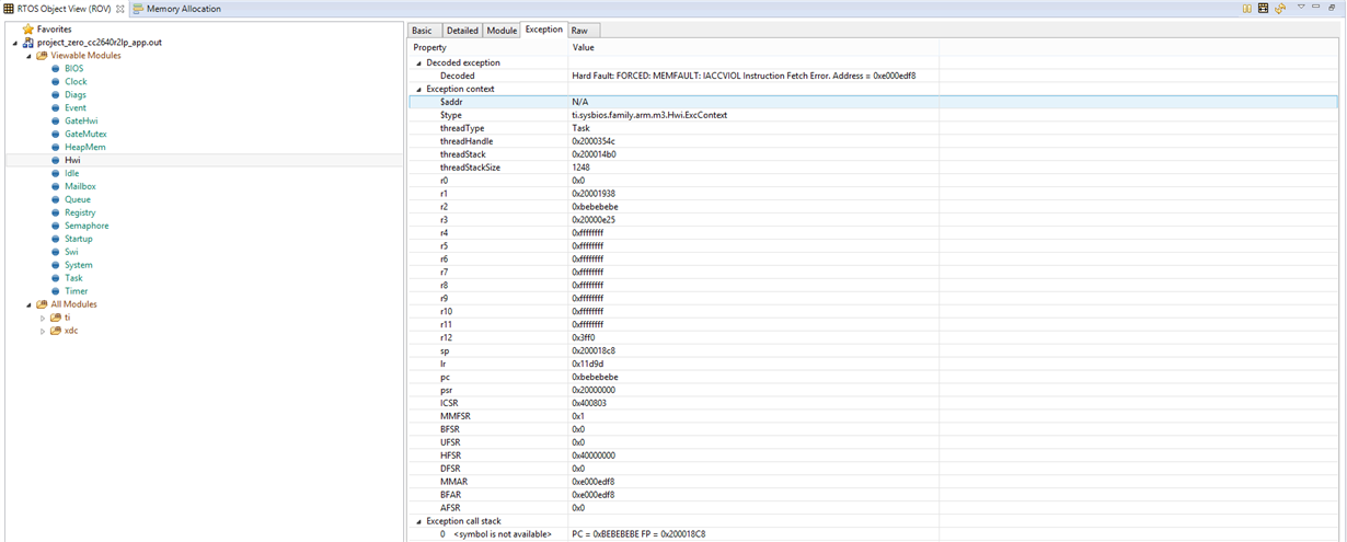

    当我注释 UART_createTask()、 SensorTask_createTask()时、我得到了 Hwi 异常:
    您好、Egor、
    它说的 MEMFAULT 使我有理由相信您已经离开 RAM 了。 您可以在"Memory Allocation"选项卡下查看一下吗? 如果您同时只使用一个自定义任务运行 project_zero 默认任务、它是否按预期工作? 是否有特殊任务不起作用? 您必须将问题片段分解成一个片段、才能在此处找到真正的问题。

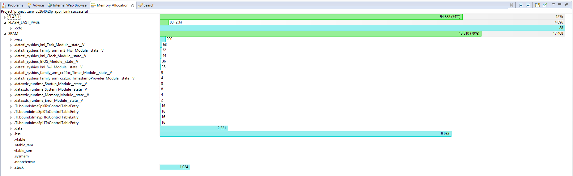

    这是内存分配的图片:
    此时器件可以工作、但在特定的位置、我还没有弄清楚内存的问题
