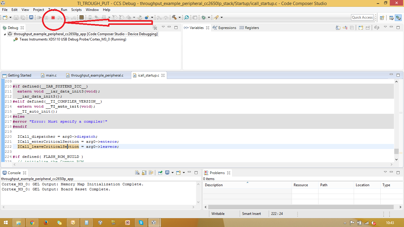

我使用的是 Code Composer Studio。 我将使用 CC1350 Launchpad。
我的目标是通过 CC1350 Launchpad 找到最大吞吐量。 我使用了样片计划
此示例程序是为 CC2650 LaunchPad 编写的。 但我发现它与 CC1350 LaunchPad 兼容。  我正在尝试将 CCS 属性从 CC2650移植到 CC1350。
在这里、我能够加载 Stack。 但是,在加载应用程序时,它不会在 main()中停止。
它看起来像是-我错过了一些配置或属性设置。
上图显示-单击调试-直接运行、而不是在主窗口中停止。 (也不启用暂停选项)。
可以帮助我解决这个问题吗??
欢迎您提出所有建议。
    您好、Mano、
    代码可能存在一些问题、使其无法到达 main。 我建议停止目标并查看其卡住的位置、然后从此处开始调试
    [引用 user="mano Kutty">上图显示-单击"Debug"-直接运行、而不是在主窗口中停止。 (也不启用暂停选项)。[/报价]
    在 Debug 视图中、请选择下一个节点(Texas Instruments XDS110 Debug Probee/Cortex_M3_0)。 这将启用目标执行菜单/按钮、如暂停/暂停按钮

    我遵循了您建议的步骤、
    我得到的回答很少、我在这里附加了图像、
    请看一下、请告诉我后续步骤。

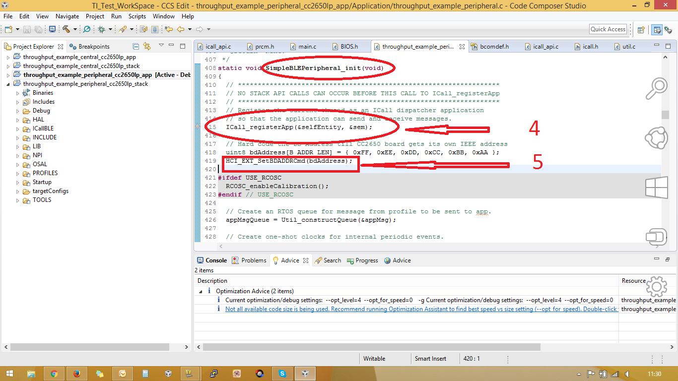

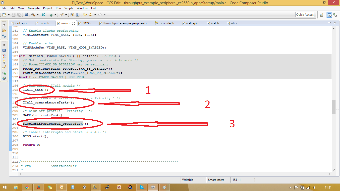

    当我和分步调试时、我找到了确切的问题位置
    我正面临 "sendWaitMatchCS (iCall_getEntityId()、msg、matchGapSetParamCS);"
    我正在使用、
    CCS 版本- 7.1.0.00016
    BLE Stack 2.2.1
    中的示例代码
    以测试两个板之间的最大吞吐量。 这里-我加载了外设堆栈和应用程序代码。
    我在此附上了一些图片、以帮助了解有关我的代码的更多信息。
    以上图片显示了程序的流程。
    被击中的是在第5个函数内发生的
    此函数内部=静态 bStatus_t sendWaitMatchCS (iCall_EntityID src、void *msg、iCall_MsgMatchFn matchFn 匹配 CFn)
    "waitMatchCS (matchCSFn、(void **)&pCmdStatus";" 未提供任何返回响应。
    在 "WaitMatchCS" 函数内部、其在返回"ICALL_errno_unknown_thread;"时被敲入
    现在请帮帮我。
