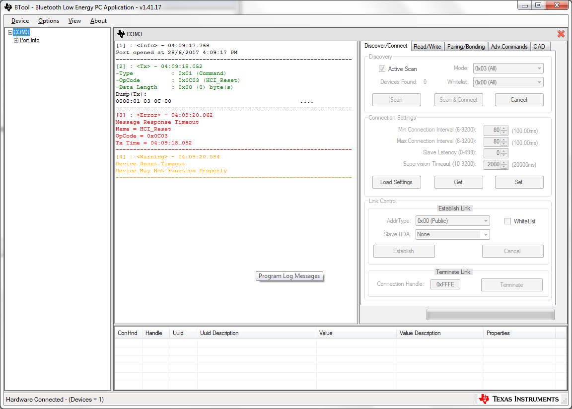

我在启动板上加载了来自 SDK (simplelink_cc2640r2_sdk_1_35_00_33)的 OAD 示例代码、并打开 BTool。
但我遇到一条错误消息。 请参阅此图

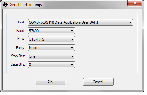

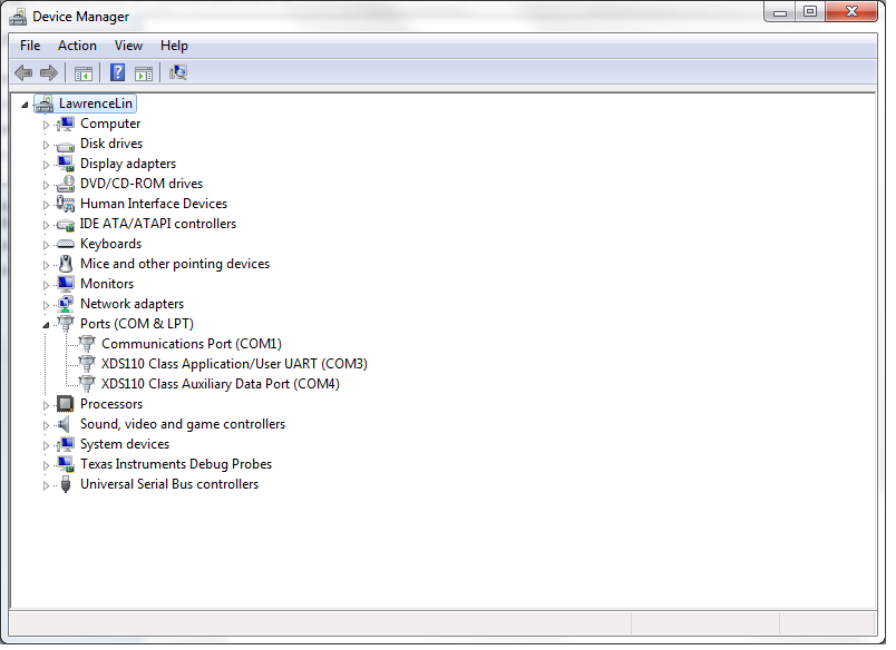

我还上传了我的 BTool 设置和设备管理器。 请参阅以下内容。

    您好、Lawrence、
    您是否在连接到 BTool 的 LaunchPad 上加载了 Host_Test 项目? 如 OAD 指南中所述、您需要两个 LaunchPad 才能通过 BTool 执行 OAD。 一个是下行加载程序(Host_Test 连接到 BTool)、另一个是 OAD 目标。
    祝你一切顺利
    尊敬的 TI 团队:
    我明白了。 在其中一个 LaunchPad 上加载 Host_TEST FW 后未出现错误消息。
