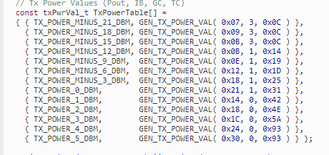

我当前正在使用 user_config.c 文件在项目0中设置 TX 功率级别。 下面列出了设置功率级别所需的信息。 但是、根据查找表设置功率级别时、它与 TI 数据表非常不一致。 0dBm ~ 4.8mA、5dBm ~6.2mA。
定义的组件:
定义的查找表:
TX PWR LVL 设置:
我们非常希望在这一问题上提供任何帮助。
    根据数据表、0dBm 将消耗6.1mA、5dBm 将消耗9.1mA。 您看到了什么不一致?
    在0dBm 时消耗4.8mA、在5dBm 时设置 TX 功率级别时消耗6.2mA。

    借助 CC2640R2F-LP、我移除了所有跳线。 我的3.00V 电源连接到3.3V 和 GND、而霍尔效应电流探针(Tektronix TCP0030A)连接到示波器。
    是否正在运行连续 TX?
    您是否参阅 www.ti.com/.../swra478c.pdf 上的测量低功耗蓝牙应用手册
