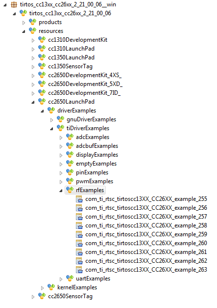

    您好、JXS、
    我已升级到 CCS 7.2并将文件"tirtos_cc13xx_cc26xx_2_21_00_06"导入到 Resource Explorer 中。
    现在、我可以浏览至示例资源-> cc2650Launchpad -> driverExamples -> tiderExamples -> rfExamples 、然后我会看到编号示例的列表:
    com_ti_rtsc_tirtoscc13XX_CC26XX_example_255
    com_ti_rtsc_tirtoscc13XX_CC26XX_example_256
    com_ti_rtsc_tirtoscc13XX_CC26XX_example_257
    com_ti_rtsc_tirtoscc13XX_CC26XX_example_258
    com_ti_rtsc_tirtoscc13XX_CC26XX_example_259
    com_ti_rtsc_tirtoscc13XX_CC26XX_example_260
    com_ti_rtsc_tirtoscc13XX_CC26XX_example_261
    com_ti_rtsc_tirtoscc13XX_CC26XX_example_262
    com_ti_rtsc_tirtoscc13XX_CC26XX_example_263
    我应该如何知道哪个示例显示了哪种功能?
    除了上述之外、原始问题仍未得到解答:我可以使用哪个函数来实现 SmartRF Studio 类似的操作、即在对接收到的数据包进行计数时在随机通道上传输和接收数据包、确定 RSSI 水平、以及定义传输数据包的有效载荷和访问地址?
    非常感谢您的帮助、尤其是在最后一个部分的帮助!
    谢谢、David
    尊敬的 David:
    您应该在 CCS Resource Explorer 中看到如下所示的内容:
    如果您的终端屏幕截图有所不同、您能否发布屏幕截图?
    祝你一切顺利
    您好、JXS、
    直到昨天、我才无法使用我们的防火墙设置导致的 Resource Explorer。 因此、我尝试在 Resource Explorer Classic 中打开结构、如下所示:
    现在、我已经更新了一些网络设置、可以从此处访问新的 Resource Explorer。 那么、现在我看到了您展示的内容。
    如果射频数据包示例有所帮助、我现在就尝试一下。
