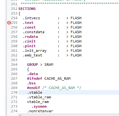

请提供 CC2640R2 OAD bin 文件,我需要 测试 片外 OAD 或片上 OAD。 因为 我不安装 IAR、所以请给我图像 A 和图像 B、谢谢!

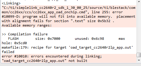

    我尝试使用 CCS,但 生成错误,我的版本是 CCS7.0和 simplelink_cc2640r2_sdk_1_30_00_25 。 如何使用 CCS 导出 bin 文件。
     当我编译 OAD_TARGET_cc2640r2lp_app 时:
    实际上有一个解决方法(processors.wiki.ti.com/.../CC2640_OAD_User's_Guide)
    尝试添加一个额外的>、以便.text 行的读数为:
    .text :>> FLASH
