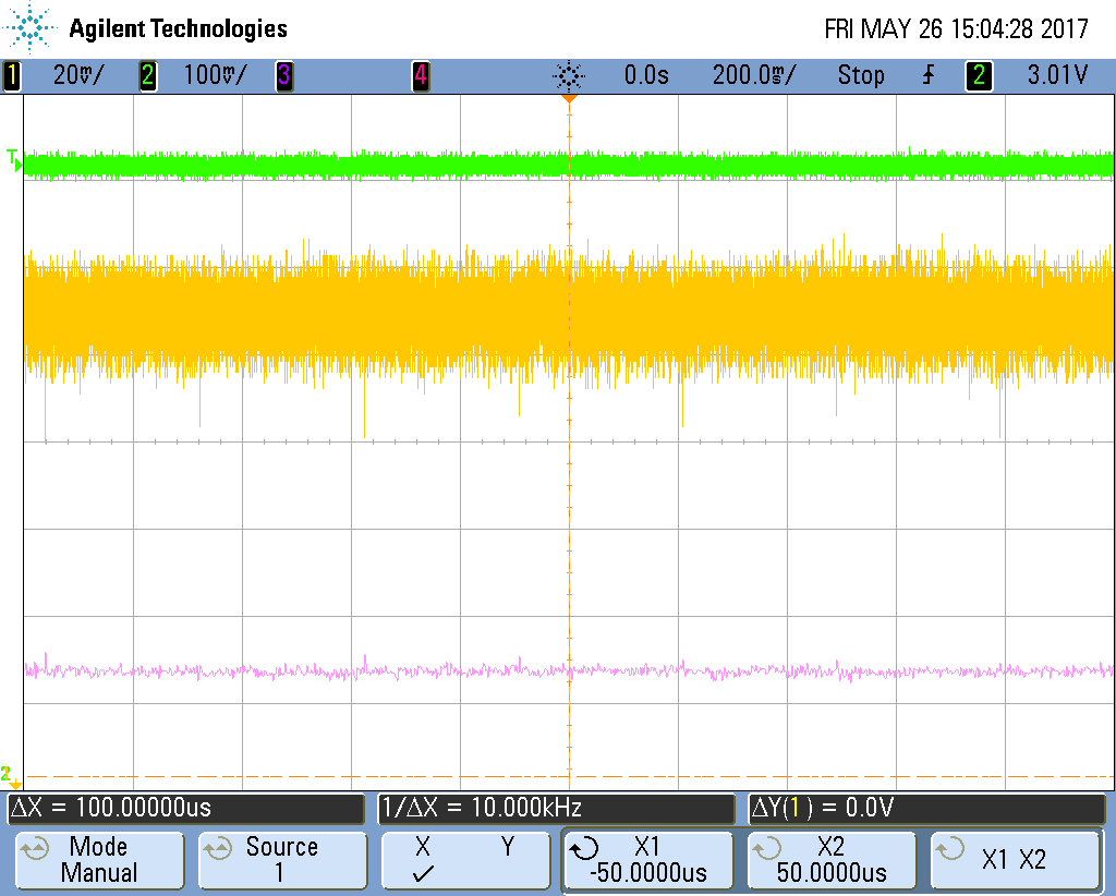

    您好、JXS、
       这是示波器捕获。 它是探头1黄色线条。 今天的信号有噪声、但您可以每300ms 看到一次活动。
    这是广播停止后的电流消耗。 我假设这是"待机模式"。 您可以看到、我获得的最大电流消耗为7uA、这可能是300ms 周期性活动/事件引起的。
    -克尔
    您好、JXS、
    此直流/直流充电在待机模式下的频率。 我们的硬件工程师还怀疑待机模式期间的这一300ms 周期性事件是直流/直流再充电。 我们可以捕获此直流/直流再充电信号。 不过、它只是一个浅脉冲、最有可能是由于我们的电源电路中有电容器。 我们计划移除电容器、然后在待机模式期间再次捕获此信号。

    尊敬的 Kel:
    有关如何测量电流的信息,请参阅此应用手册: www.ti.com/.../swra478 。 请注意、再充电算法是自适应的、因此间隔可能会有所不同。
