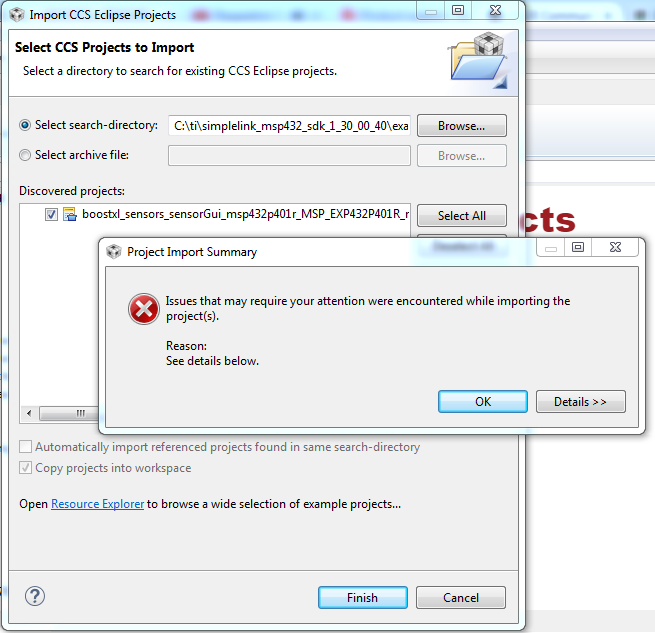

您好、IAM 使用我在 Fuel Tank MKII 电池 BoosterPack 的帮助下提供的 CC2650 Launchpad、我想连接 BOOSTXL-Sensors BoosterPack 插件模块。
我连接了所有器件、并使用了 BOOSTXL-Sensors-GUI。 我打开了 GUI,设置了正确的 COM 端口,并单击了“Documentation (文档)”中的“Program Device (程序设备)”以刷写程序+固件我收到以下消息:Error configuring debug server:error= operation was aborted (配置调试服务器时出错:error=操作已中止)。
然后、我尝试通过 Code Composer Studio 手动刷写代码、有时我遇到了接收到以下消息的问题(请参阅随附的图片)。 问题出在哪呢? 有时、我可以导入代码并刷写代码并再次打开 GUI、但没有可用的传感器实时数据。
我尝试了很多东西、但没有任何结果、是否存在与 cc2650 Launchpad 和 BOOSTXL-Sensors Pack 兼容的问题?  如何解决此问题?
    您好、Luigi、
    您尝试导入的项目是为 MSP432创建的。 它不会在 CC2650上运行。
    如果您想使用 Sensors BoosterPack、新的 SimpleLink Academy 中有一个示例。 不过、它是为 CC2640R2编写的。 您能告诉我您计划使用哪种无线协议、以便我能帮助您找到最佳的起点吗?

    这是否意味着使用需要使用 CC2640R2的电路板? 因为 MSP432具有与 cc2650相同的引脚排列。
    好的、非常感谢我要使用低功耗蓝牙、所以我想构建一个包含4个从器件(4xcc2650 launchpad)和一个主器件(智能手机)的蓝牙网络、以便从器件可以将传感器数据发送到智能手机。 是否可以将其结合起来?
    您好、Luigi、
    由于您希望使用 BLE、我建议如下:
    下载 CC2650的 SimpleLink Academy 安装程序。 可在此处找到: SimpleLink Academy 概述
    在概述页面中、您可以了解各种实验的预期结果。 根据您的知识水平、您可能需要从 TI-RTOS 基础知识实验室开始、然后是蓝牙低耗能 基础知识实验室自定义配置文件实验室。 这些实验旨在与 BLE-Stack v2.2.1和 TI-RTOS v2.20.01.18搭配使用、适用于 CC26xx/CC13xx。 请确保您使用的版本正确。
    熟悉 Project Zero 后、您可以使用 CC2640R2蓝牙低耗能+传感器 BoosterPack 实验室的 SimpleLink Academy 说明 来指导您的开发。
    修改 Sensors BoosterPack 实验室以使用 CC2650 LaunchPad 时的一些提示:
    请勿使用 Sensors BoosterPack 实验中的示例服务生成器。 您将需要使用上面链接的自定义配置文件实验中的示例服务生成器。
    2.不要将 SimpleLink Academy 中的 Project Zero 用于 CC2640R2。 将 SimpleLink Academy 中的 Project Zero 用于 CC2650 (从第一个链接下载)
    不同的 SimpleLink Academy 使用不同版本的 TI-RTOS、因此适用于 CC2640R2的 SimpleLink Academy 中的 temperature .c 文件可能不完全兼容。 但是、您应该能够使用它以及 TI-RTOS v2.20.01.18文档来开发温度示例。
