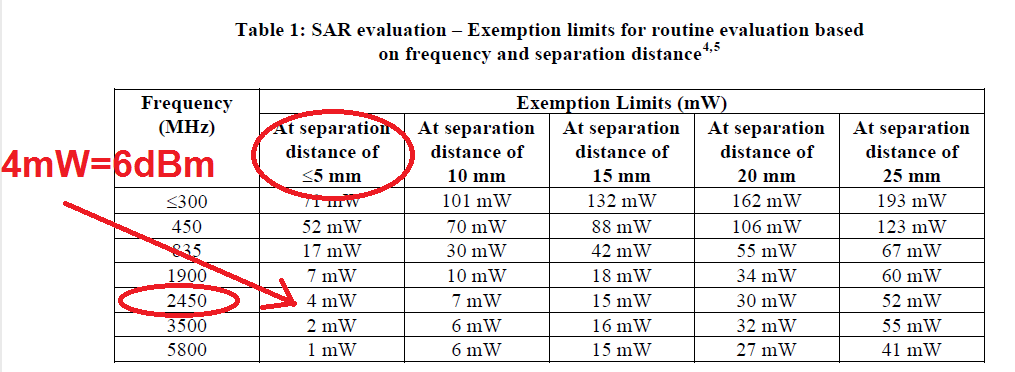

    现在我得到了实验室的正式回复,结果是 IC 证书,而不是 FCC,也不是 BT。
    加拿大 IC 标准。 请参阅下表(第6页)。 他们说、由于它可能小于5 mm、因此超出了 SAR 豁免限制。 这是它们从以下位置获得6dBm:
    有人知道这是否也适用于 BLE 和宠物、以及这方面是否存在问题?
    Amir
    您好、Amir、
    它们指的是多远的距离? 我们在完成 IC 认证时、没有与此要求相关的任何限制。
    Fredrik
    您好 Fredrik、感谢您的帮助、
    它们指的是天线与用户身体/头部之间的最小距离。 器件相当小、天线位于电路板边缘、塑料盖也很小、因此 PCB 天线与用户身体之间的实际距离可能只有5mm。 但是、我们每秒仅传输一次信标。 我想知道这是否与我们的器件真正相关。
    Amir
    您好、Fredric、
    完成 IC 认证后、天线边缘与可能使用或靠近器件的人之间的最短距离是多少?
    Amir
    您好、Amir、
    我不确定。 我们只有经过认证的开发板、因此它可能不相关。 我的意思是、套件确实可以非常靠近您的身体放置、但这不是典型或预期的用例。
    Fredrik
