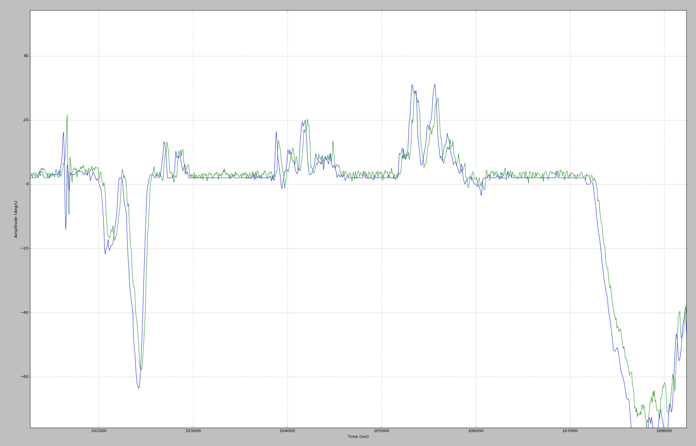

尊敬的所有人:
我的 IMU 数据中似乎存在某种由 CC2650STK 模块采样的"相位"变化。 该变化的范围为50 - 70ms (左右)、远高于我预期的 BLE 信号。 请参阅所附的图表、其中比较了两组数据:绿色表示 TI CC2650STK IMU 数据、蓝色表示通过 I2C 传输的 MPU6050数据。 可以看出、总信号形状匹配、但 CC2650STK 会移动约50ms
在 TI 固件方面是否会发生一些缓冲? 我正在使用示例文件夹中的标准 TI Sensortag 固件(修改为以高于10Hz 的频率进行采样)。 如果是、是否有任何方法可以关闭 IF?
P.S. 我正在使用 Raspberry Pi 对传感器进行采样、该 Raspberry Pi 使用标准 Linux BlueZ 库进行蓝牙通信。 据我所知,这不应该是问题的一面。
    您好、Jonathan、
    您正在使用哪些连接参数? 数据通过堆栈和无线传输会有一些传播延迟。
    Fredrik
    您好、Fredrik、
    感谢您的回答。 我的连接参数设置为:
    最小间隔:6.
    最大间隔:8.
    延迟:0
    超时:100
    在固件中、我已将传感器采样更改为每7ms 发生一次。  不使用运动唤醒。
    对于图中所示的分析、我将传感器放置在我的 RPi 旁边、因此空气通过不应是一个明显的问题。 TI 端是否完全没有缓冲?
    仍在为解决这个问题而挣扎。 还有人有什么想法吗? 对于彼此相邻的器件、传播延迟肯定不能为50ms、而在3-10ms 的范围内更是如此?
