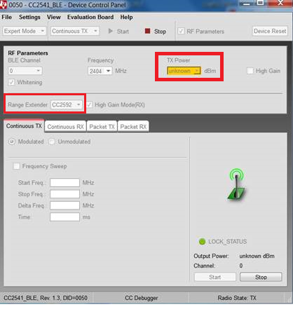

现在本地客户 在其项目中使用 CC2541 + CC2592, 但 他们发现在 SmartRF Studio 中,他们无法正常配置 CC2592。
1.在进行硬件原理图设计时,  建议不要将 CC2592 PA_EN,LNA_EN,HGM 引脚与 CC2541的特定引脚连接。  那么、如何在 SmartRF Studio 7中手动配置 CC2592的 PA_EN、LNA_EN、HGM 引脚;
2.当他们在 SmartRF Studio 中选择 CC2592时,发现他们无法按 如下方式设置 CC2592的 TX 功率。 SmartRF Studio 是否支持 测试 CC2541 + CC2592? 非常感谢。
    尊敬的 David:
    如果他们计划使用 BLE 堆栈、则必须使用建议的引脚。 如果他们计划使用专有模式,则可以按照本应用手册中的信息自行配置引脚:www.ti.com/lit/pdf/swra422。
    我建议在"专有模式"下运行 SmartRF Studio。 这样、它们就可以访问寄存器、从而允许它们配置用于 CC2592控制的射频观测寄存器(根据上面的应用手册)、并访问 TXPower 寄存器、该寄存器允许它们手动设置输出功率。
    CC2541-CC2592没有预制的 TXPower 表、因此他们必须使用 CC2541的默认表、并仅测量 CC2592输出转换结果。
