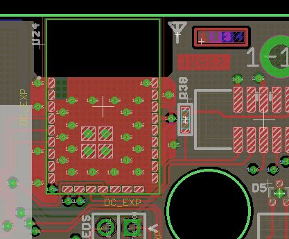

研究员,
我们之前已成功地在非常干净的设计中应用了 CC2650MODA、并且遵循了数据表中的所有指导原则-因此已经有了一些经验。
在一个新项目上、存在一些空间限制、这使得我将#RST JTAG 线从焊盘向内走线、然后从边框上走线(下图)。 此外、TCK 和 TDO 线路在第4层上、在焊盘下方运行(理想情况下、我会将它们从模块限制中运行)。
这些信号只在编程期间使用、不应导致任何问题。 根据规格、天线区域是原始的。 但安全性要比遗憾好、我很感谢您确认这不会成为问题(所有 DRC 规则都经过了适当检查、并且遵守了安全许可)。
布鲁诺
    您好、Bruno、
    这不会导致任何问题!
    灰色区域是铜吗? 如果可能、我建议在天线两侧留出更多间隙。 除此之外、它看起来很好!
    Fredrik
    Fredrik 的美好一天
    非常感谢您的参与!
    [引用 user="Fredrik K"]灰色区域铜线吗?
    是的、这是铜。 我按照您的建议、在每侧增加了另一个50mil 间隙。
    布鲁诺
    您好、Bruno、
    看起来不错! 一般来说、间隙越大越好、因此您也可以使其尽可能大。
    Fredrik
    好的、那么! 这是我不知道的。
    最终切割:
    布鲁诺
