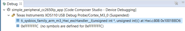

我刚刚全新安装了 ble_sdk_2_02_01_18和 CCS v7.1。
我导入了 ble_sdk_2_02_01_18/examples/cc2650lp/simple_peripheral
我构建了 simple_peripheral_cc2650lp_stack 并将其下载到 CC2650 LaunchPad。
然后、我构建了 simple_peripheral_cc2650lp_app 并将其下载到 CC2650 LaunchPad。
我在 BLE 扫描仪应用上看不到 CC2650 Launchpad、当我在调试器中暂停执行时、我看到:
我*能够*运行 project_zero_app_cc2650launchxl。
这种崩溃的原因是什么?
    您好、Dave、
    您使用的是哪个版本的 TI ARM 编译器? 对于 BLE-Stack v2.2.1、您应该使用 TI ARM 编译器 v5.2.6。 如果您的版本不正确、TI BLE 软件开发人员指南第2.6.3.2节列出了安装特定 TI ARM 编译器的说明。
