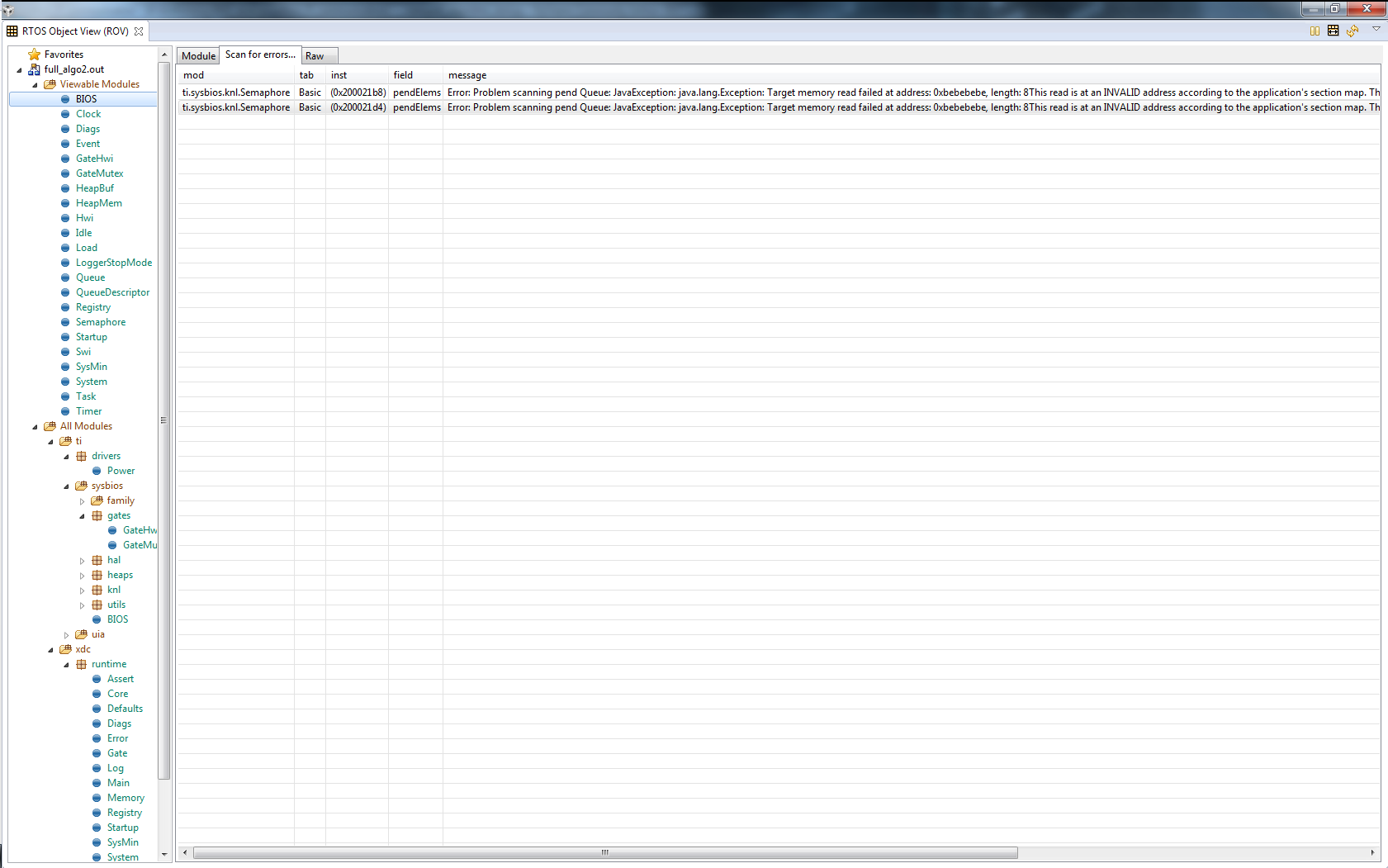

    因此、我已经完成了您的建议、实际上溢出问题已经消失(您不知道我对它的理解程度)。 最后一个问题是、您可能能够帮助我解决。 BIOS 选项卡中的所有 ROV 错误均已消失(感谢您的提示)、但这两个错误除外(下图)。 可能是什么原因导致了这种情况?
    ROV 尝试在结构构建之前解释结构(例如 Task_Structt)并给出错误。 构建调用(例如 Task_con构)后、它被正确显示。 一个例外是、如果您有射频模块、这些错误会继续显示。 它们不是真正的错误。 我们已在一两个月后推出的下一个版本中修复了这一问题。
    Todd
    我听说过这种现象,但是在执行期间(BIOS_start()之后)错误仍然存在,最后当程序停止时,这是 ROV 不断显示的唯一错误。 您认为这里存在一些内存溢出问题吗?
    看! 您对此也是正确的,一切都正常,我的程序没有停止-我只是没有将 System_flush()放在查看输出的正确位置。 非常感谢!
