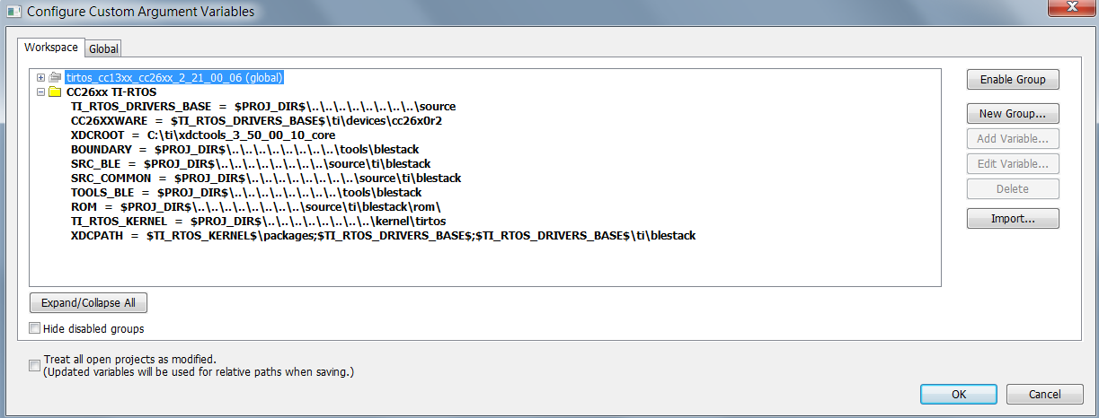

simplelink_cc2640r2_sdk_1_35_00_33.exe 是我从 TI 下载的 SDK。  但 XDC 工具为 xdctools_3_50_01_12_core,、但 SDK 指示它需要 xdctools_3_50_00_33_core
已搜索:"C:\ti\simplelink_cc2640r2_sdk_1_35_00_33\examples\rtos\CC2640R2_LAUNCHXL\blestack\simple_peripheral\tirtos\IAR\stack\..\..\..\..\..\..\..\..\..\..\..\..\..\..\..\..\..\..\..\..\..\..\solution\\.\cc26xx/blestack\source\inc\/cc\/cc26xx/tool/ccc.\r?\r
与 TI 有什么关系???
    您好、Lenli、
    simplelink_cc2640r2_sdk_1_35_00_33的 XDStool 版本是 xdctools_3_50_00_33_core。
    您能否发布错误消息、其中" SDK 指示它需要 xdctools_3_50_00_33_core"?
    您能像下面这样做"自定义参数变量"的屏幕截图吗?

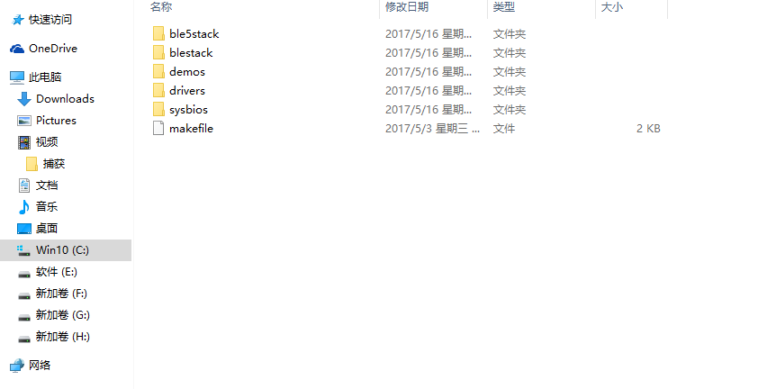

    这是 ble5stack 和 blestack dir. 有什么不同。 在 blestack dir 中、IAR POST 错误如上所示。 但 ble5stack 是可以的..
    这是一个列表。
    这是我的 DIRC。其他是 cc2640。 U 可以忽略。
    屏幕快照被裁剪。 是否可以重做屏幕快照并保留整个"ConfigureCustom Argument Variable"窗口?
    看起来不错。 我看到您正在使用 IAR EWARM 8.11。 但是、IAR EWARM 7.80.3应根据 RELEASE_NOTES_simplelink_cc2640r2_sdk_1_35_00_33构建 implelink_cc2640r2_sdk_1_35_00_33中的示例。 我建议您使用 IAR EWARM 7.80.3来构建示例以查看它是否起作用。
     ble5stack 目录正常。 但是,这不是。 什么,是怀疑????
    不知道有什么区别。 我可以使用 IAR EWARM 7.80在 blestack 下构建示例、而不会出现任何问题。
