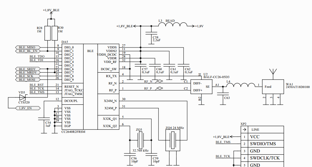

我有基于 CC2640R2FRSM 的定制硬件、并使用来自 ST 的 BALF-CC26-05D3平衡-非平衡变压器。
因此、我的配置是具有外部偏置的差分模式(CC2650EM_4xD)
基于简单外设示例的测试软件。 我使用 BLE5堆栈(版本1.35.00.33)、但也尝试了同一封装中的 BLE4.2。
以下文件已修改:
CC2640R2_LAUNCHXL.h
//#define CC2650EM_7ID
#define CC2650EM_4xD

我的问题是、当我使用 CC2650EM_4xD 配置时、无法建立 BLE 连接(在 Android 上使用 BLE Scanner 检查、在 iOS 上使用 LightBlue 检查)。 CC2650EM_4XS 配置工作正常:连接成功、CAN 读取/写入特性。

    您好、Eugene、
    我们尚未对 ST 不平衡变压器进行任何测试、因此我不知道它是如何工作的。 偏置可能有问题? 我从他们的数据表中看到 BIAS 引脚是可选的、您能否尝试在 ble_user_config.h 中更改为 RF_FE_INT_BIAS (同时保持 CC2650EM_4xD 定义)?
    或者、我们还在 processors.wiki.ti.com/.../CC26xx_Integrated_Baluns 上测试了其他集成平衡-非平衡变压器
    Fredrik
    您好、Fredrik、
    遗憾的是 、内部偏置模式没有帮助-同样的问题。
    下周我将有更多器件。 将对其进行测试、以排除任何可能的焊接问题。
    我已经测试了 Murata 平衡-无问题。 我知道、它已投入生产很长时间。 但出于某种原因、这种器件很少见、没有库存、也不在线提供。 Murata 代表说、他们需要几个月的交货周期。
    我选择 ST 不是 Johanson 而是 ST 不平衡变压器的原因-我们在 CC2541中使用了另一个来自 ST 的平衡-我们对此感到满意。 此外、它还支持外部偏置、这应提高射频性能。
    尤金。
