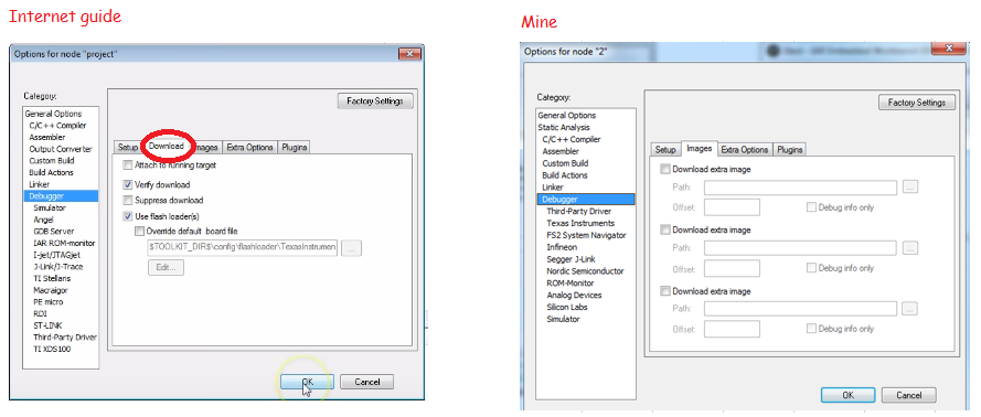

我不熟悉这个论坛。 我将使用 IAR Embedded Workbench 8051 (评估)与 CC2540和 CCdebugger。 我正在尝试下载简单的程序。
根据互联网的指南行、调试器下有下载选项卡(左图)、但在我的 PC 中似乎没有显示该选项卡(右图)。
是缺少任何设置、还是因为我使用的是评估版本。
谢谢你。
    在"Setup"选项卡上、"Texas Instruments"是否列为"Driver"? 您使用哪种在线指南?
    "Download"选项卡位于"Texas Instrument"子菜单中的 Debugger for IAR 9.10.3下。
    祝你一切顺利

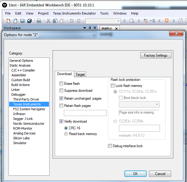

    您好、JXS、
    非常感谢您的回复。
    首先、是的、下面列出了德州仪器和我的 IAR。 至于版本、我猜是10.10.1。
    关于在线指南、我检查了很多、他们都提到了该下载选项卡。 我已保存的部分内容如下所示。

    根据建议、我检查并找到下载选项卡、位于子人员下面。  但是、对于"使用闪存加载程序"等选项、根据我的第一个 POST 打印屏幕、是否不再显示?

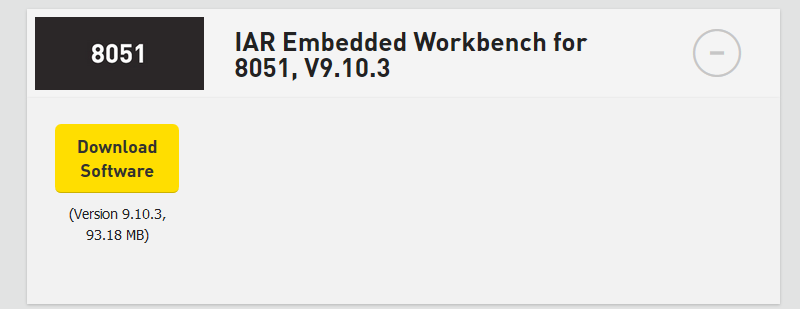

    我的指导是使用 IAR 9.10.3。 这是 TI 通过 BLE-Stack v1.4.2.2 SDK 版本认证的版本。 我们无法保证较新的 IDE 工具链版本将保持与此版本的兼容性。 您可以从 www.iar.com/.../下载 IAR 9.10.3
    祝你一切顺利

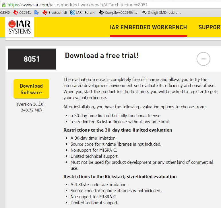

    您好、JXS、
    感谢您的回复。 我已经检查了您建议的 IAR 链接、但看起来它只允许下载 最新版10.10? 他们允许下载旧版本?

    您好、Zaw、
    当我单击链接并向下滚动时、我会看到以下内容:
    祝你一切顺利
    您好、JXS、
    哦、是的、我的差评。
    是的、我现在找到了它。 非常感谢您的友好帮助。 我将尝试使用该版本。 祝你度过美好的一天! )
