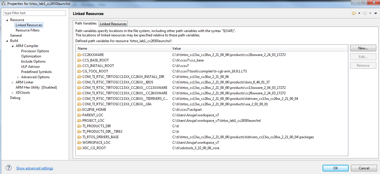

我在开始 CC2650开发的新计算机上构建实验1项目时遇到以下错误。
>>编译失败
subdir_rules.mk:9:目标'CC2650_LAUNCHXL.obj'的配方失败
"../CC2650_LAUNCHXL.c"、第133行:错误#20:标识符"UARTCC26xx_HWAttrsV1"未定义
1在编译"../CC2650_LAUNCHXL.c"时检测到错误
因为"CC2650_LAUNCHXL.gmake"未定义。
下面是问题视图中的输出:
说明资源路径位置类型
#20标识符"UARTCC26xx_HWAttrsV1"未定义   CC2650_LAUNCHXL.c      /tirtos_lab1_cc2650launchxl     第133行     C/C++问题
gmake:***[CC2650_LAUNCHXL.obj]错误1 tirtos_lab1_cc2650launchxl C/C++问题
gmake:目标"全部"不会由于错误而重新生成。 tirtos_lab1_cc2650launchxl C/C++问题
这是我的 RTSC 设置
这里是我的链接资源设置:
    我希望您使用的是以前版本中的板级配置文件(例如 CC2650_launch.c)。 查看 TI-RTOS 版本说明以查看兼容性的更改。 我希望我们更改了 UART_HwAttrs。 当我们更改这些值时、我们会增加 VN 值、以使其明显地发生了变化。

    谢谢 Todd。
    我浏览 了发行说明 、找到了相应的标题。
    对于面临相同问题的其他任何人、您可以删除"Vx"并使用"Ctrl+space"打开内容辅助窗口、然后选择相应的版本。
