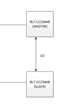

目前、我有2个评估板、Tiva TM4C123G 和 STM32评估板。 每个板都有自己的 CC256xQFN-EM 模块、我尝试仅连接每个板之间的 I2S/PCM 引脚。 将 Tiva 板配置为 I2S 主器件、将 STM32评估板配置为 I2S 从器件。
使用 HFP 配置文件执行呼叫时、我可以看到时钟、fsync、音频输入和音频输出。 每块电路板都有一部智能手机配对、但我听不到任何手机上的声音。
有什么建议吗? 提前感谢!
    您正在尝试实现什么目标? 一部手机正在寻找/发送音频、即音频网关角色、另一部手机类似接收器、配对的 CC2564用作音频网关? 全部在 HFP 配置文件中?
    您好 Hari、是的、这两部电话使用 HFP 配置文件工作。 在这里、我想使用 I2S 直接测试2个 CC256x 蓝牙芯片之间的音频连接、而无需将该音频发送到 MCU 或编解码器。 当前一个器件配置为 I2S 主器件、另一个配置为从器件。
