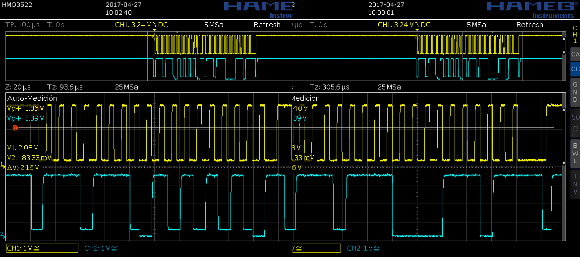

    当您调用 I2C_transfer 时、您是否在 DIO4上看到 SCL 信号?
    Atlantu 的 SA0?
    运行操作系统后必须调用 i2c 传输。 您可以在 SimpleBLEPeripheal_init 中初始化和调用
    是的、我已经插入示波器、我看到信号(黄色:SCL、蓝色:SDA)
    SA0被拔出、由于它有一个上拉电阻器、所以它的值为 VDD。
    我已经在调用 SimpleBLEPeripheral_init 中的所有函数
    由于您可以看到 SCL/SDA 信号、这意味着您的 I2C 驱动器可以工作。 您的问题是什么?
    波形数据似乎不正确。 SCL 只有16个时钟(错过了1个字节)、SDA 应为 b'11010110000100001000010000000

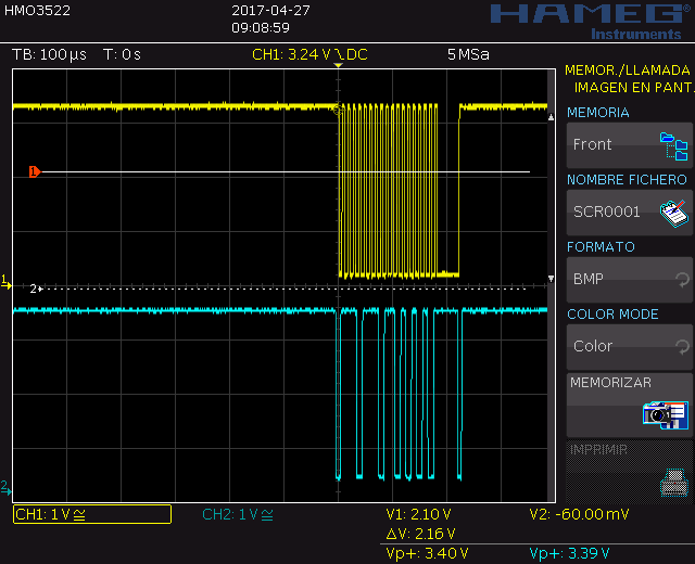

    您好 Vy、您的答案是 thaks、我认为波形正常、只是图像太小、我进行了另一次捕获、这次使用 BMP180温度传感器(地址0x77)、尝试读取0xAA 寄存器、波形对我来说似乎正常、 器件上有一个应答、但 CC2650始终在信标中等待。
    我看到您没有在代码中设置 I2C 读取缓冲区。
    i2cTransaction.readBuf =空;
    i2cTransaction.ReadCount = 0;

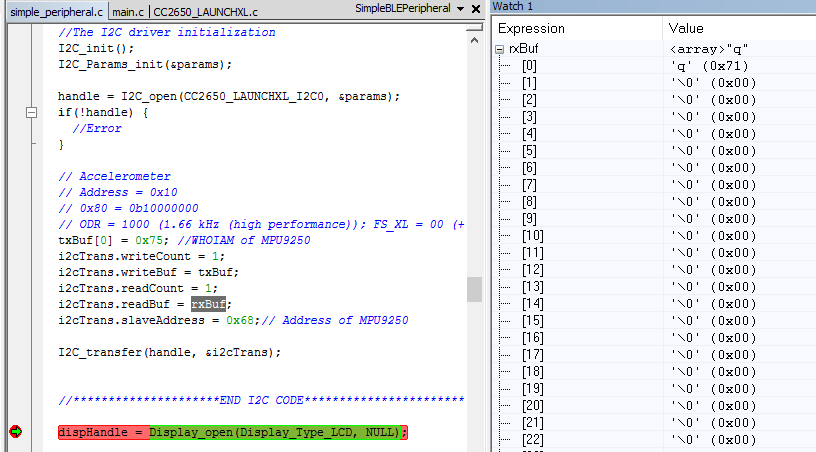

    我为您编辑了。 请将 I2C 的引脚更改为您的引脚。 我对其进行编辑以映射我的板、以检查 MPU9250上的 WHOIAM reg。 它发挥了作用。
    我仅更改文件 CC2650_LAUNCHXL.c 和 CC2650_LAUNCHXL.h
    /* I2C */
    #define Board_I2C0_SCL0 IOID_29//IOID_4
    #define Board_I2C0_SDA0 IOID_30//IOID_5
    TxBuf[0]= 0x75;MPU9250的//WHOIAM
    i2cTrans.writeCount = 1;
    i2cTrans.writeBuf = txBuf;
    i2cTrans.ReadCount = 1;
    i2cTrans.readBuf = rxBuf;
    i2cTrans.slaveAddress = 0x68;// MPU9250的地址
    I2C_transfer (handle、&i2cTrans);
    e2e.ti.com/.../AltIMU_5F00_edit.rar
