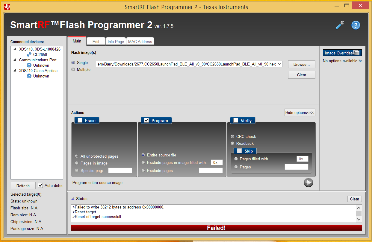

如何将默认固件重新加载到 CC2650 Launchpad 上?  我下载 了 sprcag5文件、但它不是.out 或.hex 文件。
    如果您安装 TI BLE 器件监控器、您将在 C:\Program Files (x86)\Texas Instruments\SmartRF Tools\BLE Device Monitor\firmware\cc26xx 下找到预加载的 LAUNCHXL-CC2650 FW。 我随附它供您参考。
    e2e.ti.com/.../2677.CC2650LaunchPad_5F00_BLE_5F00_All_5F00_v0_5F00_90.zip
    感谢您的链接。  但是、当我下载并尝试对 Launchpad 进行编程时、我会得到以下结果...
    还应尝试在闪存编程器2中选中"擦除"和"验证"。
    此外、在已连接设备下的左窗格中选择"CC2650"。
    祝你一切顺利
