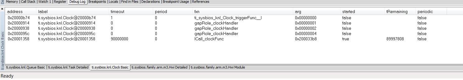

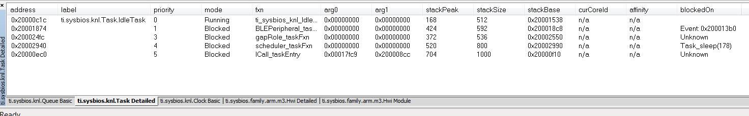

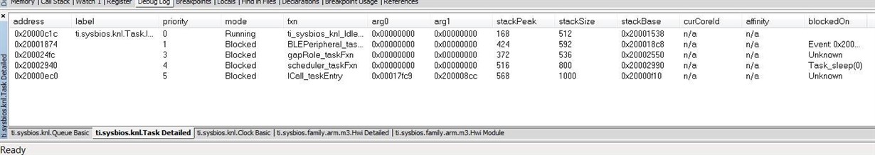

    同时、我们这样做时、您能否了解一下 IAR 调试器的屏幕转储(进一步向下)和先前帖子中的监听器日志。
    我们注意到堆栈任务似乎设置了一个120ms 的计时器。 这对应于 R1芯片配对正常时的监听器日志。 在 SMP 层外设中、先发送"加密信息"、然后发送"主标识"(之后为120ms)。 在 R2情况下、当它挂起时、我们只会看到"加密信息"、并注意到、根据 IAR 屏幕转储、有一个120ms 的时钟设置、就像堆栈任务由于某种原因从未获得这个超时一样? 在配对尝试之前和之后附加了任务选项卡、如果这可以为您提供更多线索。
    名为"scheduler_taskFxn"的任务会切换 Launchpad 板上的 LED。 当我们遇到配对挂起问题时、此切换通常也会停止工作(9/10次)、就像任务被淘汰一样。
    正常情况–外设–配对挂起前
    配对挂起后
