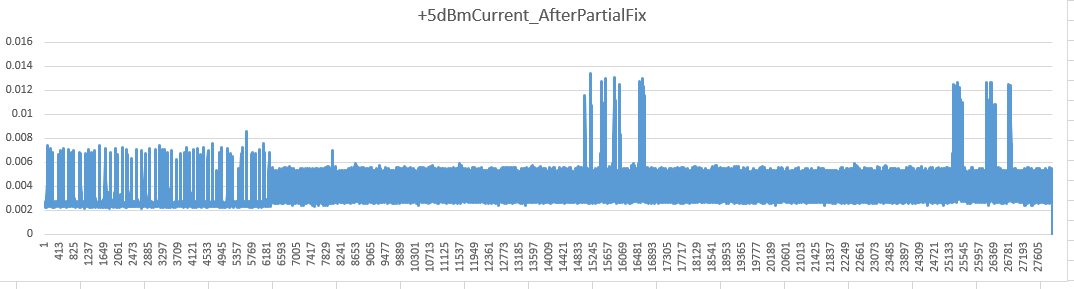

大家好、
我使用的是 TI RTOS v2.20和 cc2640 5x5 (LSR Sable-X)
我使用 simple_peripheral 示例构建了一个应用。 除了默认 SBP 任务外、我还添加了另一个任务。 因此、有两个任务正在运行。 我将在预定义符号中使用 power_saving。 此外,在 BIOS_start()之前,我在 main.c 文件中调用了 Power_init()和 Power_enablePolicy()。
我以+5dBm 运行器件、RX/TX 期间的峰值电流约为12mA。 但是、当应用中的两个任务都处于睡眠状态时、消耗的电流为3mA。 我无法在待机模式下获得低电流。
我已经阅读了 TI RTOS docs 文件夹中的电源管理手册、 并使用电源策略的默认实现。
我希望器件进入待机模式。 从我现在得到的电流读数来看、它看起来不像器件处于待机模式
请帮助我还应该做些什么来确保器件处于待机模式?

    当定义了 POWER_SAVY 并且没有其他任务要运行时、器件应该自动进入待机模式。 因此您无需调用任何 Power 函数,即 Power_init()和 Power_enablePolicy()。
    祝你一切顺利
    您好、Zahid、
    我已在工程编译设置的预定义符号中定义 power_saving。
    "没有其他任务在运行时"的具体含义是什么?
    在 simple_peripheral 项目的 main.c 中、有一个优先级为5的任务(iCall_createRemoteTasks)和一个优先级为3的任务(GAProle_task)。  在我的应用程序中、我有默认 SBP 任务和另一个任务、它们都以优先级2运行。
    我在这两个任务中调用 Task_sleep。 但是、如何确保优先级5和优先级3任务停止/闲置/睡眠?
    请帮助。
    您不需要使用 task_sleep、因为一旦任务(在 main.c 中创建)完成处理、空闲任务就会运行(在后台)、然后将器件置于睡眠/待机模式。 然后、它会根据触发的中断和计时器超时自动唤醒。
    祝你一切顺利
    但我必须在其中一个与 ADC 连接的任务中使用任务睡眠()。
    此外、我是否应该终止 BLE 连接以使器件进入待机模式?
